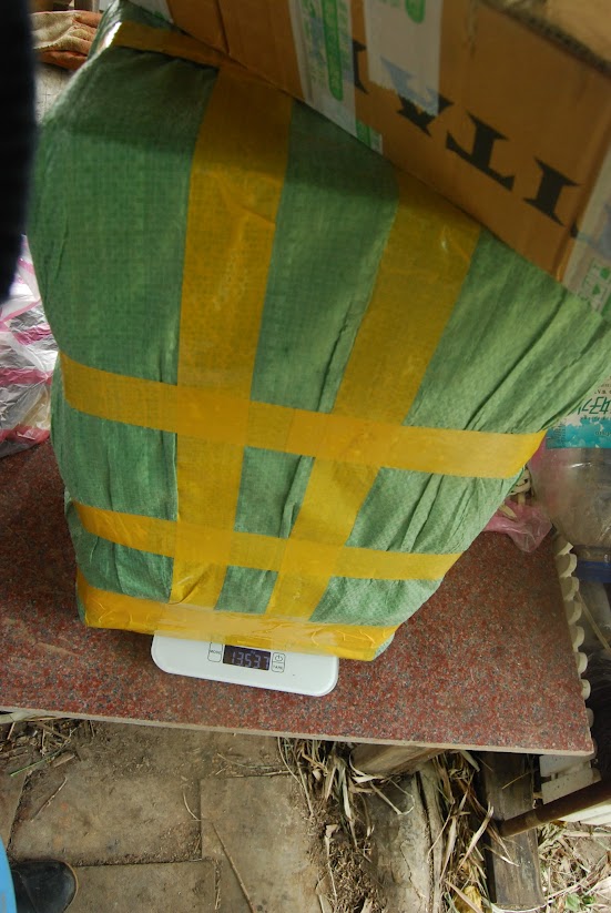

大陸的集貨商總是有灌水的毛病,
你看看加上他的包裝還沒到他收到的重量。

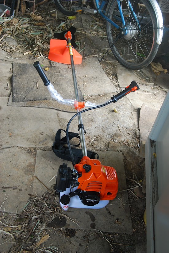

玩具割草機開箱:
刀片、工具零件組、配油壺、擋藉板、背帶
引擎本體連右半有控制器的把手、左半把手
傳動管。疑∼完全沒有說明書耶,跟國防布一樣。

1.我來猜猜,先把管子裝上鎖上四顆黃螺絲。
果然其中一顆要硬鎖,玩具嘛。
2.看箱子上的圖,控制把手裝在右邊,線從上面經過。
又鎖了四顆螺絲。
3.打草頭的刀片裝那裡,
我猜是右一和右二中間。
4.有洞應該要先插吧。
5.放上刀片,看起來是OK的。
6.放上大墊片。
7.放上碗公?這是做什麼用的丫?防纏草嗎?
最後鎖上逆紋螺絲,
應該是為了會刀片反向才不會自然鬆脫。
8.鎖上擋草板....疑黑螺絲為什麼只附一顆?
9.扣上背帶><~ 圖上明明是前後,為什麼只有一孔。

控制器:前面是油門,後面大的是ON/OFF
下面是油門安全開關(要先按下油門才會動)
小點點理論上是割草是卡住油門定速,
實務上卡不住。完全就是抽中再來一次(玩兩次就再見)的FU~
油線完全是乾的,先滴幾滴針車油。
傳動管就不知裡面有沒有上黃油了(我猜沒有)。
配比壺字好小,得拍照後放大才發現1:25是左邊第二格。
準備完成開機預備
幸好我看過別人的說明,
0.裝了350cc混合油,控制器上的開關切到ON(1)
1.油泡先按5678下使其充滿油。
2.關風門拉幾下有聽到暴炸聲後,開風門再拉幾下就能啟動。
結果我關風門拉第4下就發動了,馬上開風門,熱機五分鐘。

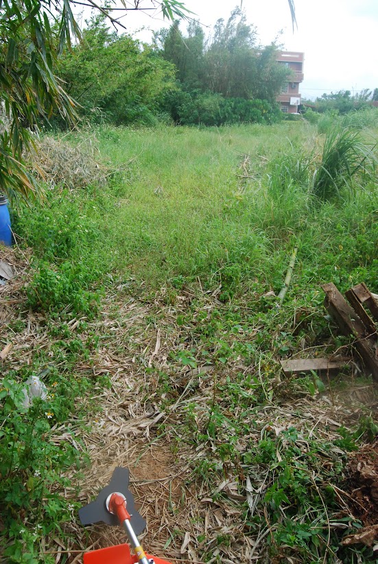

每天進出自行車都在犁草,
目標:中午前把車道割完。
什麼小cc數沒力還超耗油,
350cc割到這就沒油了。
再加450cc也只能割到這,未能竟功。
