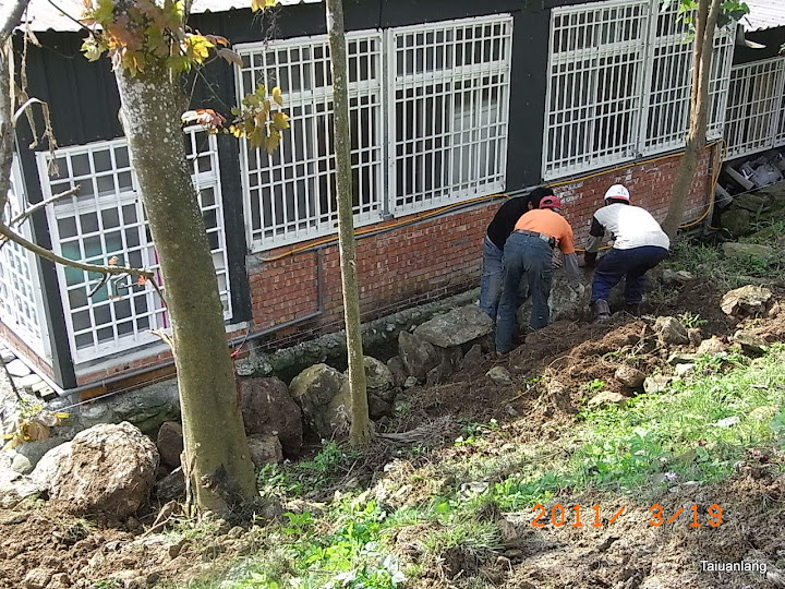

怪手把以前預留在山坡上的石塊搬到定點,準備疊一段邊坡。
拉水線,疊石頭邊坡。
回填土方。

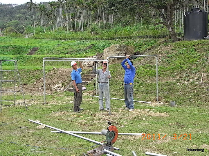

挖好洞後,終於插下第一支鐵柱。旁邊的那幾根鋼筋是測完水平後暫時固定用的。
3米一支柱,上中下三段橫梁。中間的橫梁和柱子使用厚錏管,其餘用薄錏管。上梁和柱的連接使用PVC三通,中下梁和柱使用燒焊連接。
由於很滿意業者的施工技術和認真態度,決定請他們幫我追加一個棚架,給年前種下的葡萄和百香果攀爬。這個棚架的轉接頭是用鐵的彎頭焊接的,和PVC的接頭做對照實驗。

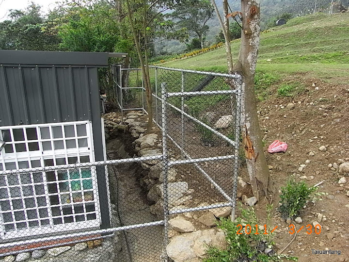

幾天過後,等水泥乾了才可以開始綁菱形網。我自己一個人花了1天半的時間,還有500條束帶才全部固定完畢。
材料費:1英吋半錏管等鐵材29751  PVC三通彎頭603  塑膠網6尺寬200尺長1680  束帶350  合計31854
怪手:半天連運費4500
工資:工頭2800*2  師父2200*2  小工1800*2  發電機油料3000  鋼筋400  焊條600  水泥1方1800
以上總計不到60000元,足足比前業者的估價省了一半,還多了一個棚架和門柱。
