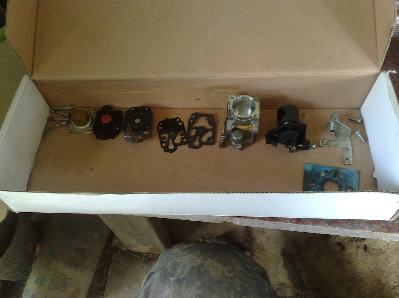

完全不認識,採取邊拍邊拆策略,
逗不回去時,至少可以回家看照片找線索。
1.打開空氣濾清器,取化兩片海棉和支撐網格後,
 發現兩顆內六角螺絲,取下螺絲後,
 空氣濾清器的外殼和整隻化油器便能取下。
 按農改場影片裡的交待,先在外殼上畫線做記號.......
 結果大失敗,因為gunk後天才會到,今天先用100cc汽油清洗一切零件...
 線當然也洗沒了。
2.從底部拆起,4顆長螺絲,底蓋和吸油頭。
3.取下底蓋後,出現黑座中間一個帶橘色的圓形物,
 不明白是什麼東西也不知如何清洗。
4.取下黑座後,出現含進出油管的金屬底座,並且有一層黑膜,
 不明白是什麼東西也不知如何清洗。
5.取下底座後,這應該就是本體了,應該是吸油膜和墊片。
6.小心取下吸油膜和墊片,剩下的應該就是本體了,
 拆主控螺絲之前要先鎖到底算有幾個半圈,
 算到一半晃神,到底是三圈還是三圈半呢?
 但到目前為止,完全找不到洞可以清。
7.底部拆無可拆,換拆上部。
 先拆油線固定座,有兩顆螺絲。
8.油線座拿掉後,下面的黑座應該是控制油門的,
  看來可以直接從本體拔出。

9.油門控制黑座拔出後,有黃銅螺絲可以拆先拍照存證。
10.與引擎相接那面是張紙墊片(紙....ooxx...)
 小心拆下後(破了一點點),拍照依序擺好的相片。
 疑問:到底那裡有洞可以清啊?
11.油門黑座的黃銅螺絲拆下後,可以再分解:
 進氣頭?,油線回轉彈簧,固定座,油線轉動片?
12.黃銅螺絲有個小黑墊取下後,裡面是三角針?
 去那找這麼小的一字起子,剛好有個鑽頭大小差不多,
 呵呵順利拆下三角針,裡面有彈簧。
 (全拆光了,到底那裡有洞可以清????)
13.本體內部底下有一根白色塑膠管,
 用尖嘴鉗拔不下來,怕太用力會斷或破碎,
 算了。
14.所有零件倒序,丟進100cc的純92汽油內啦啦耶,
 然後用布擦乾進裝回去,此時發現線全沒了幸好還裝得回去,
 一半的時候發現汽油杯裡為什麼有一個圓形黑色墊片><
 果然剩下它.....
15.管你的回家再查,(8年的智障手機戶外白天完全看不清),
 先裝回去,倒入調好的新鮮汽油,拉了十來下,竟然發動了...動動動動
 接下來要試主控螺絲(看摧油引擎拉的上去嗎?),
 不論幾圈,一摧就熄火,但是超好發一拉就發。
 看來只能回家看相片了。結束了被化油器玩完的一天。
 (答案在11.在固定座與油線片中間)
