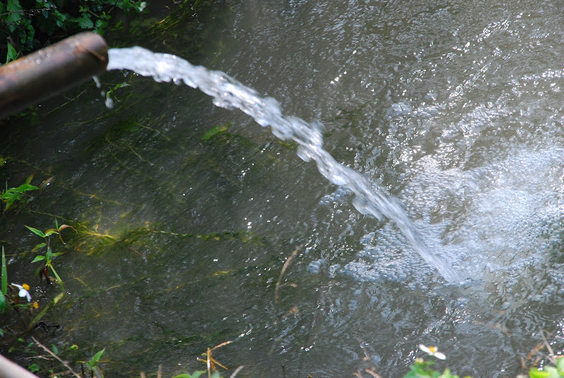

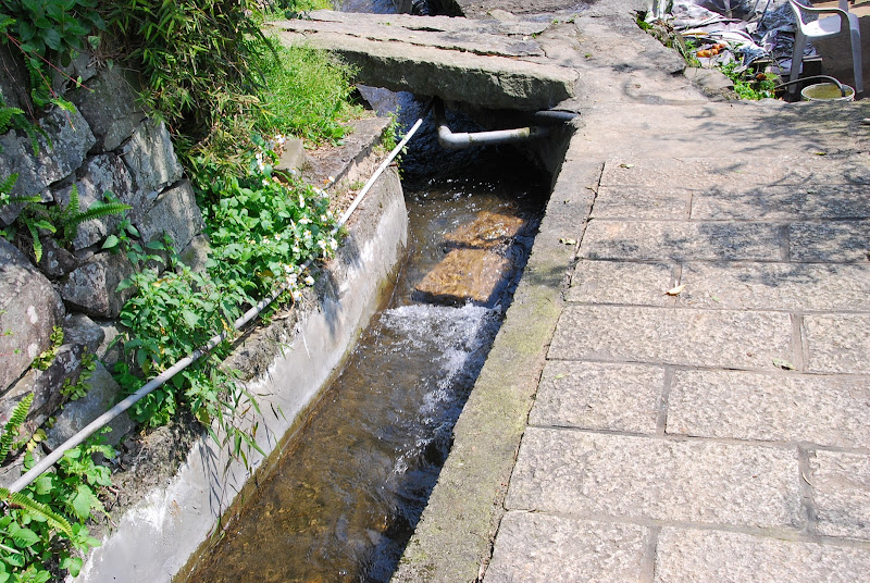

29# william8864
水力發電也是需要水有流動才能夠發電哦,所以威廉大是要將發電機裝到取水口附近嗎?不然接下來的水就要有一部份固定讓它流失來做為水力發電之用了?
smhu 發表於 2011-4-21 07:49
這是尚未利用注入魚池的山泉水, 一天24小時不間斷. (除了一次颱風取水口被沖毀之外)
還有流過農地旁邊的古圳山泉水, 旱季也未曾中斷過.
這些都是隨手可得的水力資源, 不利用真是太可惜了!
