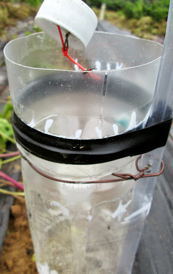

49#
發表於 2014-8-20 22:29:23 |只看該作者.....載入全部圖片 用LINE傳送 . 分享到FB
eastern 發表於 2014-8-12 14:25
瓶蓋裡面的結構就是用來吊誘餌,當蟻象爬到尾端時... 一失足成千古恨...
所以蟻象是爬到瓶蓋下方的性費洛蒙,
然後會不小心掉到瓶子裡爬不出來....
這樣解讀對嗎?
當農夫大不易
50#
發表於 2014-8-20 22:34:03 |只看該作者.....載入全部圖片 用LINE傳送 . 分享到FB
star0545 發表於 2014-8-20 22:29
所以蟻象是爬到瓶蓋下方的性費洛蒙,
然後會不小心掉到瓶子裡爬不出來....
這樣解讀對嗎?
YES!
這是DIY誘捕器的桔色條狀性費洛蒙尾端,剛好有隻公蟻象快要落入了...
