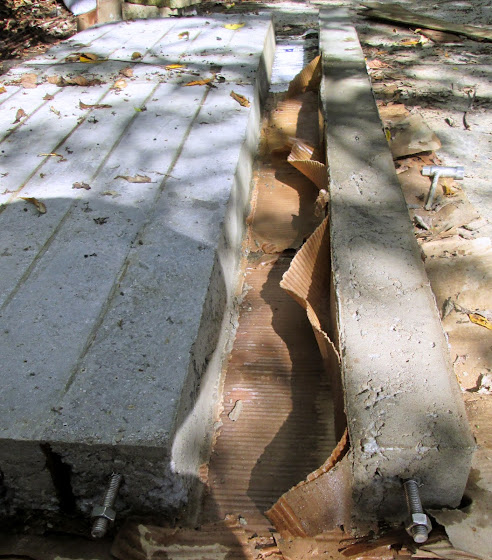

²×©ó­n¸Õ©î¼Ò¤F,±N³»ºÝÁ³´U¥ý©î¶}µM«á©Þ°£ªO¼Ò...
­n¤ÀÂ÷¨C¤@®Ú¤ôªd¬W¤~ª¾¹DµL³B¤U¤â...
©ó¬O§ì°_¤£¬O«Ü³Ò¾aªº³»ºÝÁ³±ìª½±µ¾î²¾,²×©ó·h°Ê²Ä¤@®Ú¤F!...
¥i¬O²Ä¤G®Ú´N¤£¨º»òÅ¥¸Ü¤F! ¥¦¿ï¾ÜÂ_µõ¦¨¤T¸`(¨â±ø½u)¨Ó§Üij!...
®`§Úªº©î¼Ò°Ê§@°±Â\! ¸U¤@¥þ³¡µ¹§AÂ_µõ...°Z¤£¬O¥þ¥\ºÉ±ó¤F¶Ü?
Ãø¹D¬O¾iÅ@®É¶¡¤£¨¬? ÁÙ¬OÅͩդôªd¥\¤O¤£°÷?...
®ð¤Õ¤Ó¦h.
À³¸Ó¬O¤ô¶q¤£¨¬ . ¤ÎÅͩդ£°÷§¡¤Ã

¥H¿ûµ¬²V¾®¤g¾Ç¨Ó»¡,±N¿ûµ¬Â\¦b¤ôªd¬W¤¤¶¡,¥H¤@¯ë¤ôªd¬W©Ó¨üªº¶b¦V¸ü­«¦Ó¨¥,À³¤£­P¦³¤j°ÝÃD,¦ý¦b²æ¼Ò®É,±N¤ôªd¬W¤@°¼©¹¤W´£¨Ã¾î²¾ªº¹Lµ{¤¤,¤ôªd¬WªºÀ³¤O¦æ¬°Ãþ¦ü¤@®Ú¼Ù,¤]´N¬O¦¹®É¤ôªd¬W©Ò¨üªº¤O¬O¦Û­«©Ò²£¥ÍªºÅs¯x,¦ÓÅs¯x·|³y¦¨¤ôªd¬W¤@°¼¨üÀ£,¥t¤@°¼«h¨ü©Ô,¦]²V¾®¤g©Ô¤O±j«×«Ü§C,¦]¦¹»Ý±N¿ûµ¬¦w¸m¦A¨ü©Ô°¼¥H©è§Ü©Ô¤O,§Q¥ÎÀ£À³¤Oªº¦X¤O»P©ÔÀ³¤Oªº¦X¤O©Ò§Î¦¨ªº¤O°¸¨Ó©è§ÜÅs¯x,ªF¤j§â¿ûµ¬Â\¦b¤ôªd¬W¤¤¶¡(¾aªñ¤¤©Ê¶b),¾É­P©Ô¤O»PÀ£¤O¶¡ªº¤OÁu¤Ó¤p,¦]¦¹©Ò§Î¦¨ªº¤O°¸µLªk©è¾×¦Û­«©Ò²£¥ÍªºÅs¯x,³y¦¨¤ôªd¬WÂ_µõ.¬°Á×§KÂ_µõ,³Ì¦n¬O¥|­Ó¨¤¸¨§¡°t¸m¿ûµ¬!

ªF¤j
¦Û©Õ²V¾®¤g¥ý±N§÷®Æ°®©Õ§¡¤Ã¦A¥[¤ô   ¦b¦n¾Þ§@ªº­ì«h¤U¤ô¤£­n¥[¤Ó¦h
¼å¸m²V¾®¤g®É¥i®³¤pÅK´Î««ª½·o¹ê²V¾®¤g©Î»´ºV°¼¼Ò   ±N¤º³¡ªÅ®ð±Æ¥X  Åý²V¾®¤g±K¹ê
¼å¸m§¹«á­n¾iÅ@7¤Ñ  ³Ì¦n¥Î³Â¥¬³U»\µÛ²O·Ã  ¤£­n®É°®®ÉÀã  °¼¼Ò24¤p®É«á¥i©î
¨Ì§Aªº³]­p  «ØÄ³¨C¦¸¸õµÛ¼å¸m4¤ä  ³o¼Ë·|¸û¦n²æ°¼¼Ò
²V¾®¤g¬W­ì«h¤W­n©ñ4®Ú¿ûµ¬  ­Y¥u©ñ1 ®Ú³Ì¦n¤]¤£­n¥ÍÄäÓÄY­«
­Ó¤H«ØÄ³³Ì§Ö¤]­n14¤Ñ«á¦A²¾°Ê²V¾®¤g¬W  ²¾°Ê®É¬I¤OÂI¿ï¦b¶Z¨âºÝ¦U50¤½¤À³B

½¼¦Ì~ 14¤Ñ¦A²¾°Ê....
¤W¦¸¸üªº¤ôªd¬W¡A
¨º¤Ñ¥´¹q¸Ü°Ý¨S¦s³f¡A
·í¤Ñ¤U¤ÈÄé¥s§Ú²Ä¤G¤Ñ¤U¤È´N¥h¸ü­C....
¥h·h®É¤ôªd¬WÁÙ¨S²æ¼Ò¡A
²{³õ¡A¤]¨S®v¤÷
¤p©j»¡ª½±µ©â¥XÅK¤ù
¤ôªd¬W¦³¬}¡A
±q¤W¤è´¡¤H­ì¤lµ§¤j¤pÅK±ø
¦V¥~Âà90«×´N¥i¥H¨ú¥X¤F
µM«á´N·h¤W¨®

jonce µoªí©ó 2014-9-9 10:18
¤W¦¸¸üªº¤ôªd¬W¡A
²V¾®¤g¼åª`«á±j«×28¤Ñ®É³Ì±j¡A14¤Ñ®É¬ù2/3¤§±j«×¡C³oºØ¤ôªd¬W¤£¬O«Ü­«­nªºªºªF¦è¡A¤£¥²¤Ó¦A·N¡I§ÚÄ鳿®Ú¬W¤l³£¬O¼å§¹«á¡A¤£·|°¼±Y®ÉºCºC§â°¼¼Ò®³¶}¡A³o¼Ë¼ÒªO¤£·|ÂH«Üºò¡A¤]¤£¥ÎÀ¿¼ÒªOªo¡CªF¤j¥Î¤@®Ú§Ö»G»kªº­èµ¬³o¼Ë«Ü¯Ü®z¡A¦]¬°¬W®|10¤½¤À¥Î¤@®Ú¥Dµ¬¬O¤£¨¬ªº¡A4¨¤¸¨¦A©ñ1®Ú²ÊÅK½u´N¦æ¡C
