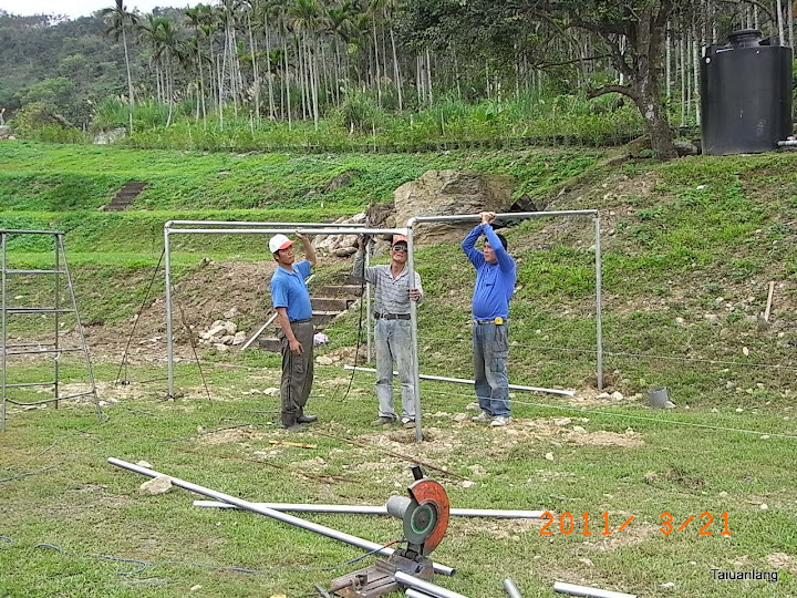

3月搭的鐵棚只有直挺挺的圓柱和橫梁,而且光溜溜的表面難以向上攀爬,必須先在圓柱的外圍加工,讓藤蔓有著力點,才能往上攀附。

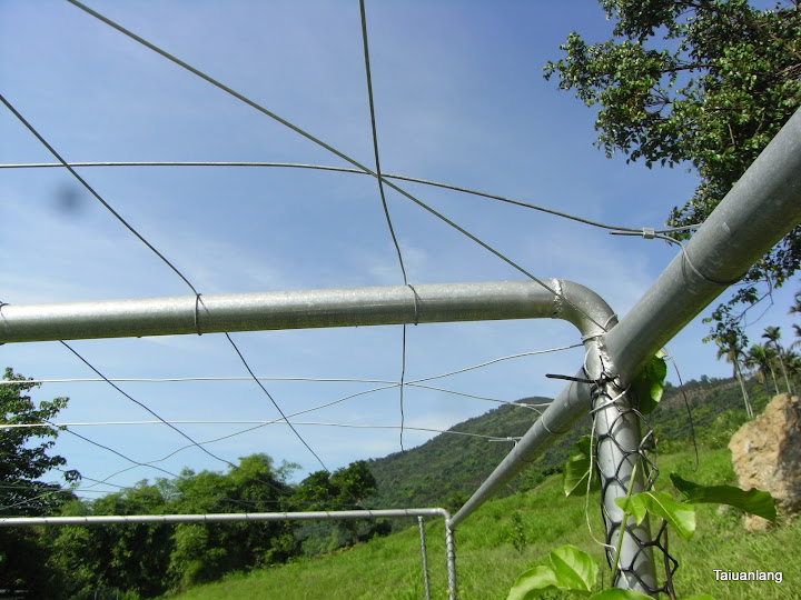

上個星期,百香果的蔓藤已經長到棚架頂了。為了給它繼續生長的空間,只好不顧惡毒的大太陽,在30幾度的大熱天下開始第二階段的施工。在鐵架的棚頂編織一張間隔30公分的鐵絲網。

請教一下taiuanlang大
那個小零件是什麼
好像很好用
這樣就不必費事費力的扭轉鐵絲了

大大為何不在棚架頂也舖設黑色塑膠網呢
這樣會不會比較方便
還是考慮棚架承重問題

去五金行問問看,我也不知道那個叫什麼。
鋁質的束頭,外型像葫蘆,內有2個相通的孔。孔洞有分大小,鐵絲穿過後即可用工具夾死,就不會跑掉了。
不過我沒有夾死,因為我的鐵絲是12番,這個洞是兩分半的,應該不會跑掉。而且我還打算重覆使用,因為小小一個竟然要10元,實在有點貴。

上面只用塑膠網的話,強度不夠,會下垂得很難看,而且壽命太短。
所以即便要鋪塑膠網,下面還是要有鐵絲網支撐著。
綁在柱上的塑膠網,其實不是很美觀。不過我的打算是等藤蔓爬滿棚架,主幹又木質化後,視情況把塑膠網拆掉。
