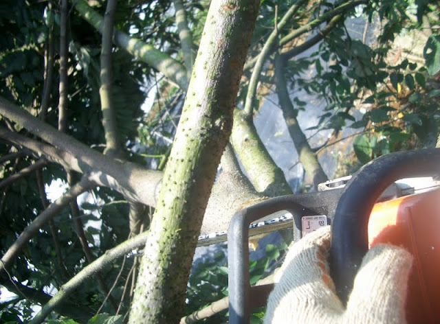

50# david480388
偶持這隻鏈鋸機確實重了些!
這是爬上已鋸斷的過高雜木上(約一層樓高)
還是覺得怕怕的...

50# david480388
偶持這隻鏈鋸機確實重了些!
還是覺得怕怕的...
http://lh6.googleusercontent.com ... ocmRJt0qZM/s640/CIM ...
eastern 發表於 2013-3-2 21:57
東大
這個偶有一點經驗,
也曾經把鏈鋸借給朋友  ,
返還時  已不見拉把
偶是在網路模型店買的,花了300多現大洋
關鍵字【啟動器
不過 如果能找到原廠的,  更好
另外提醒東大,
鏈鋸儘量不要上樹  ,太危險了
當時店老闆有交代
真的!

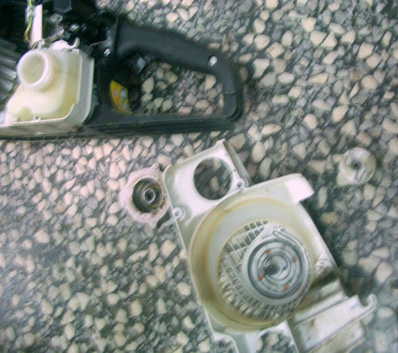

今天本來已經將鏈鋸機的油都倒出來了!
想要自己修理一番...
可是奈何拆開了或許也沒有拉索可換
於是直接打電話給賣家週日是否營業,答覆是"有".
於是騎上機車立馬給它殺過去了!
賣家拆開擺滿地...
結果也是搞了許久才OK!
這樣子花費$200解決了!...

昨天是第三次使用鏈鋸機,結果才砍了一棵過高的雜木後...
鏈鋸機就被偶拉起動拉到掛了!...

偶也是萬不得已的...
因為準則砍上次造成過敏發癢的烏桕
大熱天全附武裝雨衣頭套加長雨鞋伺候...
竟然就不爭氣!
拉到差點中暑丫!...

上回在水塘邊抽水也看到一個2home同好死命拉抽水機(TU26引擎), 結果他的Q扭沒有切到正確位置, 當然會拉到手脫臼, 我記得2T引擎發動時後其實不用很大力去拉它, 也不需要把繩索拉到底,

因為偶也是在網路上買了台中古抽水機2T引擎的, 剛開始使用也是拉到手快脫臼
2T引擎的拉索粉勇...很大力去拉它, 也不會繩索拉到斷!
或許因為這新型STIHL鏈鋸機標榜輕鬆一拉就可以起動...
那店家拆開裡頭可是有兩條蝸形彈簧,應該是在拉扯瞬間另一條彈簧已經被拉緊
準備蓄勢待發...接續連帶的整個動能,因此當偶猛然來回拉索時...
它的反作用力更大!
造成花coco的理由吧!...

我記得現在的手拉引擎裡面都是蝸型彈簧, 我覺得小松拉起來的感覺的比三菱省力, 話說拉斷後的修理費應該也不便宜吧,

今天本來已經將鏈鋸機的油都倒出來了!
想要自己修理一番...
可是奈何拆開了或許也沒有拉索可換
於是 ...
eastern 發表於 2013-3-3 12:25 PM
上回換了拉索,結果那師傅修理後啟動行程變成只有尾端一點點...
所以每次初發動仍然粉辛苦! 雖然它標榜輕拉沒幾下就發動...但是...
此次第二次處理烏桕順便有些深入土壤的旁根也要去除
所以鏈鋸伸入土壤內,用畢開啟蓋板清理才知道如果每次使用完就擺著的結果...
