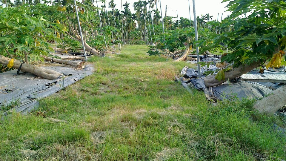

請問草名?
不好割...因為很細...
近點看長這樣...
三葉式刀片割了五分地之後...
593#
發表於 2014-4-28 06:03:22 |只看該作者.....載入全部圖片 用LINE傳送 . 分享到FB
smhu 發表於 2014-4-28 00:39
不好割...因為很細...
雜草
這要用一字刀
