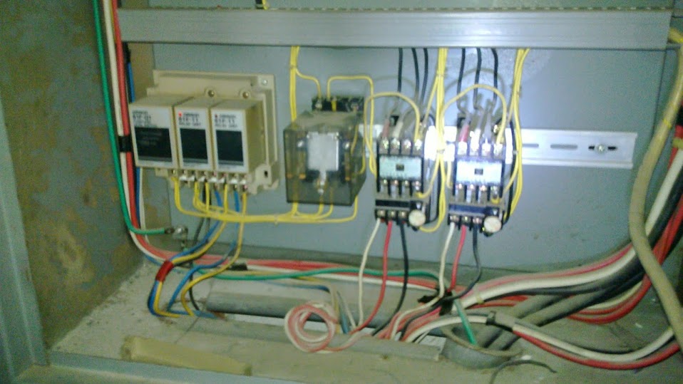

這是大樓沈水泵浦控制箱的樣子,目前碰上了一個奇怪的情況
那就是切在自動的情況,.永遠都只會動右邊的那粒電磁開關,左邊的那粒怎麼都跳不過去...但是切成手動控制時,按左邊的就會動作了,而且功能也是正常哦。所以我猜應該是那個控制器有問題了,但是要如何下手呢?其實全部換到也才四粒,只是這是公共的東西,不能這樣子搞,找了兩位水電師傅來看過,結果都是看完後就神隱了...有這麼難嗎?

最近老是被化油器修理...

這必須現場查線與確定該有的條件!
才有比較好的解決方式!
基本上重新架構新的條件!
會比查線維修還快..
無實際物品環境也只能
做新設規劃設計並符合
原使用規則....所以....

smhu 發表於 2014-8-19 19:25
一般污水坑內都會設計有二台沈水泵浦,它的控制器設有交互運轉的控制功能,也就是它會記錄上回運轉的是那一台泵浦,下次再需要抽水時即會啟動另一停置較久的泵浦,以達到其保護泵浦的功用。
按你的說法是手動時二台泵浦都能自行啟動及正常運作,那應該就只是你圖片中最左邊的那只OMRON液位控置器的設定跑掉或故障,所以你只要重設、修理或更換那只控制器即可。
