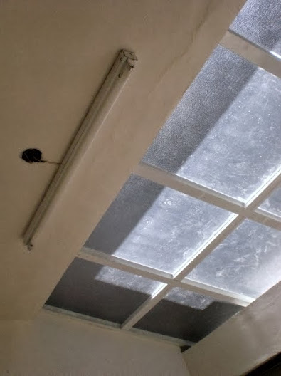

發表於 2012-8-21 17:57:25 |只看該作者.....載入全部圖片 用LINE傳送 . 分享到FB
本帖最後由 eastern 於 2013-12-17 21:31 編輯
原來防火巷蓋板部份塑膠浪板滲水嚴重,又釘了天花板更顯破舊...
花coco做成鋁材PC屋頂,光線與防水兼顧...
65#
發表於 2012-8-21 18:13:19 |只看該作者.....載入全部圖片 用LINE傳送 . 分享到FB
本文章最後由 janey 於 2012-8-21 18:17 編輯
好強
這也是自己DIY的嗎
66#
發表於 2012-8-21 18:37:49 |只看該作者.....載入全部圖片 用LINE傳送 . 分享到FB
65# janey
珍姐,.... 您太抬舉偶啦!...
這是托五個小孩幫忙完成的!...

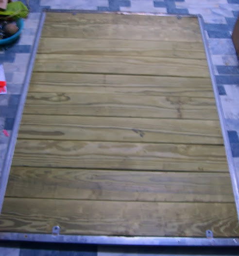

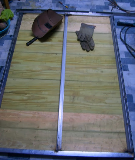

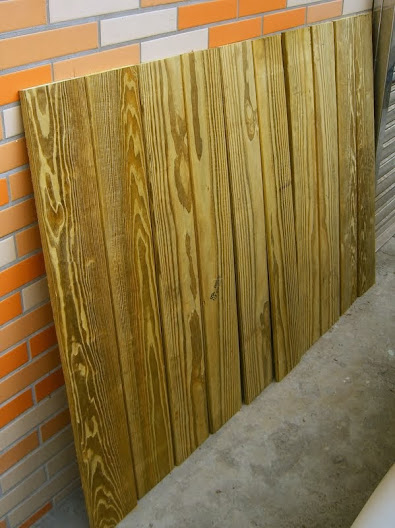

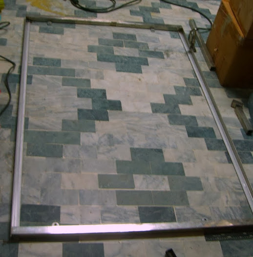

這是原來僅剩下半片鋁網板的大門...
決定另外做一個有一點FU的門
先找齊白角鐵取其寬x高度,焊成一個長方形框框
再自木材行購買南方松...
預鋪在框架裡,應該還不錯吧!...
給它背面中央固定一橫桿,就全部Hole住了!
最重要關結部份的連接片...
68#
發表於 2012-8-21 22:59:37 |只看該作者.....載入全部圖片 用LINE傳送 . 分享到FB
這是原來僅剩下半片鋁網板的大門...
決定另外做一個有一點FU的門
先找齊白角鐵取其寬x高度,焊成一個長 ...
eastern 發表於 2012-8-21 20:13
這招學起來
等偶要做大門時
東大可要來技術指導

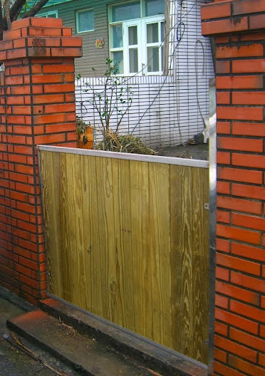

發表於 2012-8-22 08:56:34 |只看該作者.....載入全部圖片 用LINE傳送 . 分享到FB
本帖最後由 eastern 於 2013-12-17 21:44 編輯
本文章最後由 eastern 於 2012-8-22 08:57 編輯
完工之正面:
背面:
有人會問:為什麼做那麼矮?
因為只是防君子不防小人(也防別家狗狗來拉啦...)
這個社區鮮少人家裝鐵窗...
還有就是方便電力與自來水公司來抄錶作業,錶都在裡面(可以一躍而入!)...
Rank: 6Rank: 6
70#
發表於 2012-8-22 18:09:08 |只看該作者.....載入全部圖片 用LINE傳送 . 分享到FB
69# eastern
請問是自己焊的嗎?電焊工具會不會很難操作?
期待成為最強喔巴桑(d~^_^~b)
