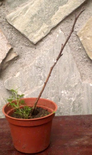

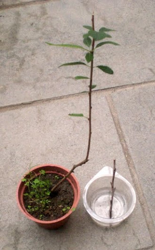

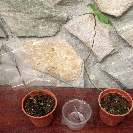

我的白花山櫻也嫁接好了!這是在郵局躺了7天的枝條,略為整理後,應該都還OK,以此做對照組,後續再追蹤!
這是近期接的櫻花!
按這裡顯示圖片

befree大的枝條現在剩下一條
這最後的機會...終於找到代理孕母了!...
勝敗全在此一舉...

67# eastern
加油ㄚ!我是抓50%成功機率(4支過2支),明年就有支條可以分享了

befree大的枝條現在剩下一條
勝敗全在此一舉... ...
eastern 發表於 2012-12-25 10:51
這麼長的接穗至少可分成兩段可接兩株砧木
專家們都馬一芽點接一株~

69# 阿妙
妙大金言
偶就從善如流
將那枝條卡嚓...再去抓枝小櫻...
如此又多了一線生機...

一芽點接一株,比較適用茶花,
櫻花最好還是兩個芽點以上比較保險,
因為櫻花芽點很脆弱,有時水線接通了,癒合組織長起來了,
若是剛好那個芽點出問題,很難長出新芽點的,
阿妙大,參考看看.
