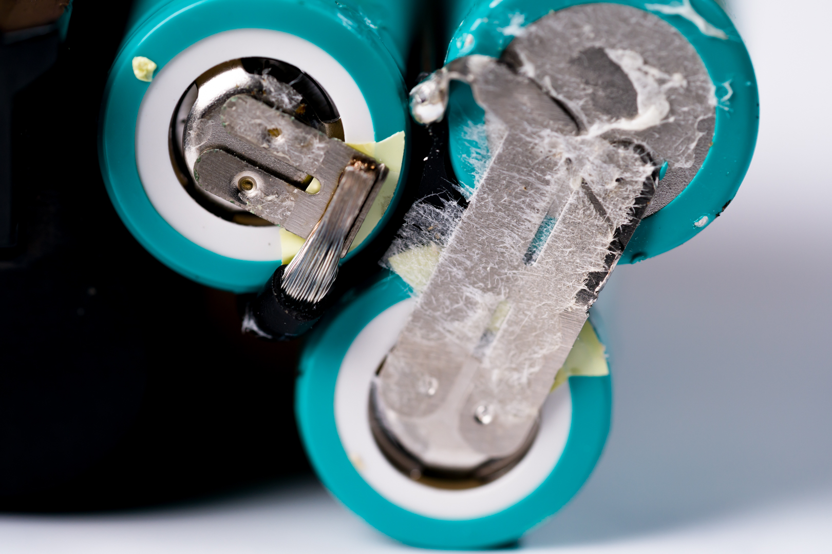

更換BOSCH 10.8V 1.3A電池
這次要換的電池Sony VTC6 3000mah 30A動力電池
找不到大一點的18650電池了
算小升級
由1.3A換到3A
從底部拆開 然後用尖嘴鉗 硬拉出來
途中有點小火花 所以把尖端先纏膠帶再拉出來
之後裝好的圖片由於 鎳片太長不小心短路 整片鎳片都燒紅了 燙到手..
就忘記拍攝了
DIY的風險
還剩一顆BOSCH 10V 1.3A等有時間再換了

Zefram 發表於 2019-9-12 13:29
Z大, 這顆長的很像,請問您外殼如何簡易卸下?...
715#
發表於 2019-9-16 22:52:09 |只看該作者.....載入全部圖片 用LINE傳送 . 分享到FB
本帖最後由 Zefram 於 2019-9-16 23:05 編輯
eastern 發表於 2019-9-16 17:09
應該說是一樣構造的...
底部貼紙 撕開
如果是三顆螺絲起子 恭喜你省事了...如果不是
下面是bosch拆法
有三個洞(各自有卡榫) 一字起子 插進去無對稱的那個洞 邊插邊往上翹 另外兩邊塞硬幣 一直撬一直塞進去
直到外殼傾斜就可以拔出了
裡面是很黏的泡棉膠...所以難拆
12v的施作過程太搞工了 要不是電池太舊了 想從1.3a換3a 不然根本不想動手...
主要是bosch的12v保護板 上方鎳片必須用尖嘴鉗剪斷
事後也難以焊接 所以我是把新鎳片折三折...用新鎳片接觸保護板鎳片 省麻煩...
下方的 則是電線焊錫 可能要用不鏽鋼的才焊的住 自己焊的用手即可拔掉
不過下面是泡棉膠 塞進去 他就不會鬆脫了
現在充電ok 正在試電池 插在電動工具 會不會過放電 如果沒事就能一直插在電動工具上了...可能要試個1星期
因為短路 鎳片發紅 如果沒diy好有可能會爆炸 火災 有點怕
拆開來了是兩枚18650,測試其中一顆電壓是0,另一顆電壓則是4V
問題是如何拆換? 原來的焊點是點凹狀,不知可否用大一點鑽尾直接鑽過去即可?_

eastern 發表於 2019-9-19 13:47
問題是如何拆換? 原來的焊點是點凹狀,不知 ...
上面保護板的部份 要用最細的尖嘴鉗 把底下連接的鎳片扳直
(如果要修理 保護板一定要留原廠鎳片 因為你沒辦法解焊保護板上的鎳片)
然後再左右搖動 把他搖斷
焊點一定要留著一點鎳片 不能強硬拆開
一拆開就破洞 這顆電池就沒用
當然也不能用電鑽...
下面的鎳片 一樣要拆開...
然後留一點點凸點 用砂布磨掉
結論就是要有點焊機...如果心臟夠大也能用機汽車電瓶
但那顆18650 大概也有一半機會損毀 安培數太大...
買點焊機划不來 買了就賠錢 除非你要修的東西價值很高
如我那台藍芽喇叭 當時買4800多..所以有可修性..
強國一堆電池比原廠便宜 所以還是直接買副廠電池就好 不要修了 剩的那顆18650可以回收使用
一般是建議 用斜口鉗剪到像第一張圖片就好(右邊那顆) 之後再慢慢磨掉 小蜜蜂之類的
第二張圖片 可以看到有點凸起...但還算能用 如果太大力 就會扯到破洞... (看膽子大不大 敢剪到剩這樣 不推薦)
第三張圖片 則是用砂布 磨掉焊點
