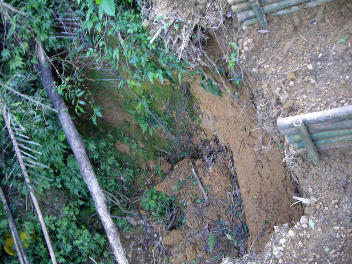

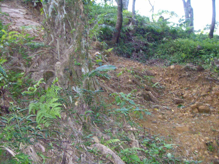

773#
發表於 2010-9-23 15:03:53 |只看該作者.....載入全部圖片 用LINE傳送 . 分享到FB
本文章最後由 petals2008 於 2010-9-23 15:10 編輯
上面的岩壁裸露土石堆積在下方
路被淹沒了
小路下方的掏空應該是這次颱風的雨量造成的
對照之前的照片
774#
發表於 2010-9-23 15:11:11 |只看該作者.....載入全部圖片 用LINE傳送 . 分享到FB
本文章最後由 山林雅境 於 2010-9-23 15:20 編輯
崩塌源頭是否有人工做的溝渠或步道?
崩塌範圍好像也不大.怎麼會影響賞月呢?
由平台上看.的確要加強水土保持的工作.

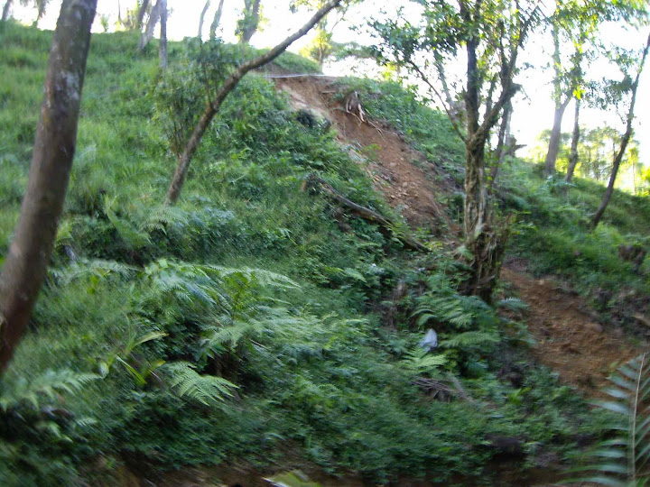

775#
發表於 2010-9-23 15:13:01 |只看該作者.....載入全部圖片 用LINE傳送 . 分享到FB
查看完畢準備離去前拍的
本來要在這裡中秋烤肉的   唉~~~真是..........

776#
發表於 2010-9-23 15:26:55 |只看該作者.....載入全部圖片 用LINE傳送 . 分享到FB
本文章最後由 petals2008 於 2010-9-23 15:45 編輯
崩塌源頭是否有人工做的溝渠或步道?
山林雅境 發表於 2010-9-23 15:11
報告山林大
崩塌位置是一未完成的步道 本來要從那邊往左斜下方延伸至另一平台
因為二人組又被徵調去做村長的工程所以就擱置
沒想到就從那邊坍塌
還有就是那邊有水管通過 昨天請村長來看 事後他說有可能水管沒接好有漏水
準備週六上去放水看看

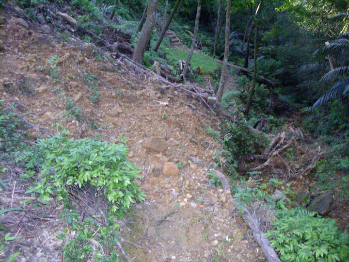

777#
發表於 2010-9-23 15:38:35 |只看該作者.....載入全部圖片 用LINE傳送 . 分享到FB
再PO一張昨天拍的另一處步道照片
可見這次颱風貢寮沒什麼風雨
不然就是作台階的這位朋友泥塑的工夫太厲害了

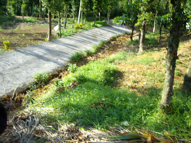

778#
發表於 2010-9-23 16:03:16 |只看該作者.....載入全部圖片 用LINE傳送 . 分享到FB
由平台上看.的確要加強水土保持的工作.
請教山林大不知道 平台上應該怎麼做
目前這一塊是預備未來蓋屋
所以沒有植草
779#
發表於 2010-9-23 18:37:48 |只看該作者.....載入全部圖片 用LINE傳送 . 分享到FB
請教山林大不知道 平台上應該怎麼做
目前這一塊是預備未來蓋屋
所以沒有植草
petals2008 發表於 2010-9-23 16:03
平台上雨水聚集及流向不宜放任自行(時間一久蝕溝會越來越深).整個平台邊緣(約一米處)四週宜作導溝,將水導向目的地.這種土質在防制侵蝕方面要多花心力.不只平台斜坡也是要多做導溝.趁著低溫來前買包一公斤假檢草到處給它薄薄的灑下去..隔一年雜草佔地為王再灑草仔就難了.

780#
發表於 2010-9-23 19:37:49 |只看該作者.....載入全部圖片 用LINE傳送 . 分享到FB
779# 山林雅境
感謝山林大的指導
確實是有蝕溝的現象產生 這個平台有三面斜坡水向三面斜坡流下
斜坡上已經有一些小蝕溝了
目前最靠近的排水方向是左側的水泥路
不過水泥路本身路邊也有冲蝕 還在等村長做水溝
看來我還是先把平台的導水做好比較重要
草皮方面我已經種了兩處後來又聽說申請資材室不能有草皮 不知是否正確
麻煩山林大解惑了
