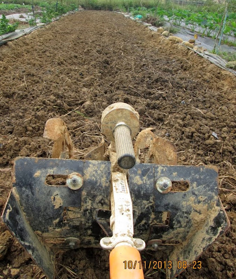

土壤較軟的可讓他在原地翻土 讓刀整個下沉到土裡
使用過程中 刀要一直在土裡才是標準的  甚至可以放手操作
刀要是比土高 那就是操作錯誤 人要出力拉著機身

印象中兩者價格差很多咧,那支阻抗棒就一整支都是鐵,而培土犁基本上是把培土犁頭焊接在類似阻抗棒的東西上頭(當然不是阻抗棒囉,不過有農機行就是拿阻抗棒尾端截掉後焊上犁頭的)。以強度來說一體的總是比焊接的堅固很多...
在兩輪間的鏟刀千萬不要弄掉,那是為了因應旋耕刀套在傳動軸後旋轉時避免打到板型鏈條箱,所以兩邊都退縮了幾公分,在鬆土時左右旋耕刀會有中間夠不到的情形,所以才黏那個鏟刀的,如果拿掉了以後鬆土就會有中間的土隆起,而成了兩旁土鬆了而中間有條硬土的情況哦...當後悔要重新焊上去時又容易有焊接不完全的情況發生。
春風650原始設計就是靠著阻力棒來抵抗鬆土時前進的力道,由於阻力棒尾端受力面積不大,可以一邊鬆土一邊前進。換成用培土犁代替阻力棒時要小心不要讓培土犁插入土中過深,不然是有機會將培土犁弄斷的。比較賴皮的作法是第一次用阻力棒跑過,第二次換成培土犁(旋耕刀不動,把手方向不變),這樣照樣有培土的效果。換句話說鬆土還是得用阻力棒,如果要做畦溝時就等鬆土完後將培土犁裝上去就可以開出畦溝了。
它跟大型中耕機(有自走輪)的差異是這一型的畦溝底跟畦面間沒有辦法弄得高低差很大,好處為畦溝是V型,淹灌時比較不浪費水哦...

您的培土器不是有凸一段的鐵條是要插進那個孔裡頭固定用的嗎?還是直接鎖在阻抗棒上啊?我是看過農機行為小牛加工做一個培土犁啦,不知道是不是為了幫買家省錢?個人覺得小牛的零件都粉高貴...

培土器就在前端,後面靠阻力棒撐住而已!...

有擋板ㄛ
好酷ㄛ...我有三台...
一台還OK!+要更換齒輪油
一台...目前還不想動...
一台...拆零件用...
有空我也要改造+後擋板...

就是先用耕耘刀翻土後,在換上培土器開溝培土
需要常常輪替傢司,有些麻煩...
