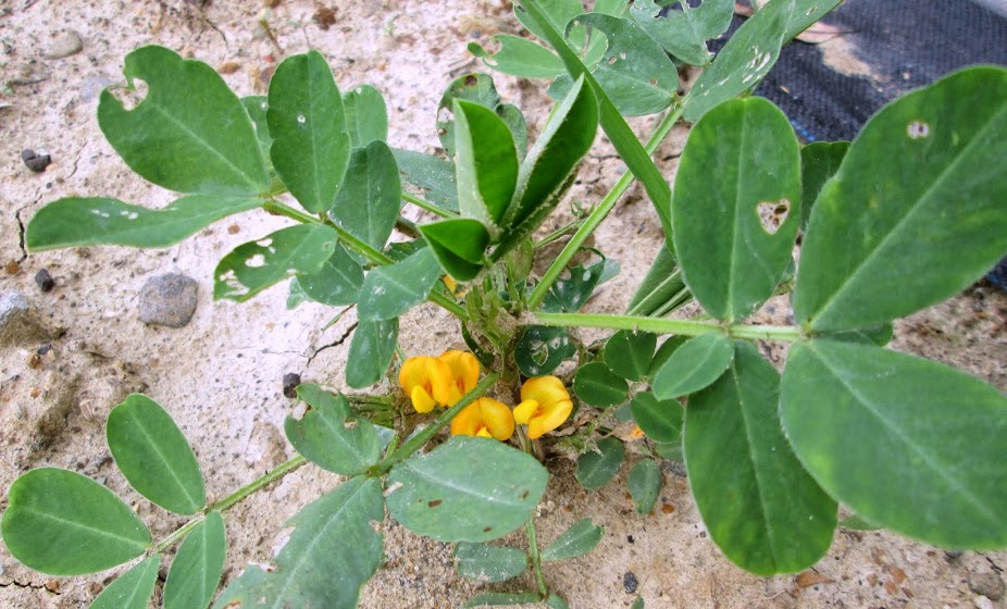

在鳥姐分享之前播種的花生已經開花了!
保庇鳥姐的最後一批能快快冒出頭來...
