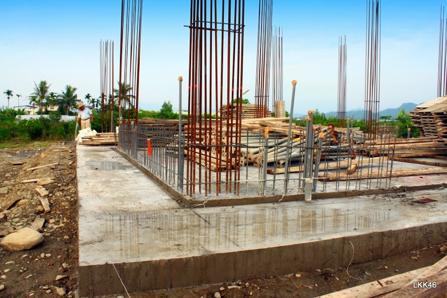

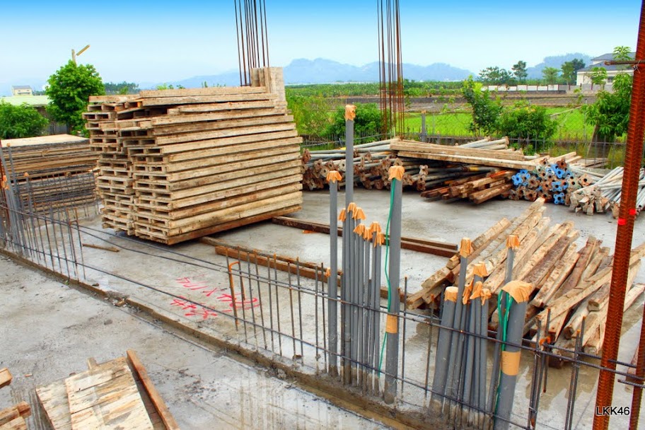

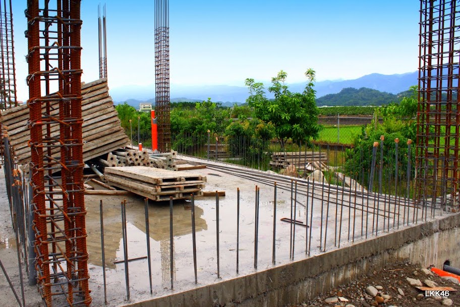

週六過去2home...埋管&回填+一樓地板紮筋/板模/灌漿...都已完成
週日馬上又進行柱子紮筋/週一搭鷹架/以便週二釘板模
在工廠各項工程(如蓋廠房...)有工地檢察/5S評核...
所以施工環境就不會這麼...還有進步空間
(內)廚餐廳  (外)洗濯間
老爹的房
(內)客廳  (外)門廊
簷廊地板比級配約高20cm/級配比地面約高90cm
將來要覆土成斜坡植草恐怕還要不少土
柱筋紮法...留個記錄
鷹架
農舍完工了

802# LKK46
那樣的柱箍筋OK嗎?(沒135度彎鉤),這是有找建築師簽證蓋的農舍嗎?
如果還來的及應該要求改善,畢竟自己有參與監造既然發現錯誤就該反映,
如果這樣的工法建築師還敢簽證,只能說他可能後台很大...
參考參考看看吧:http://ecoarch.pixnet.net/blog/post/2090517
http://blog.udn.com/changerose/3334945
804#
發表於 2011-10-12 13:53:55 |只看該作者.....載入全部圖片 用LINE傳送 . 分享到FB
803# akira011
謝謝指出問題提醒反應
已連絡承包老板過去看
回報就只有這柱有問題
已處理中...
處理完我會再請老爹全檢一次
非常感謝akira大的提醒
(yellow1大/照大也有發現&提醒)
