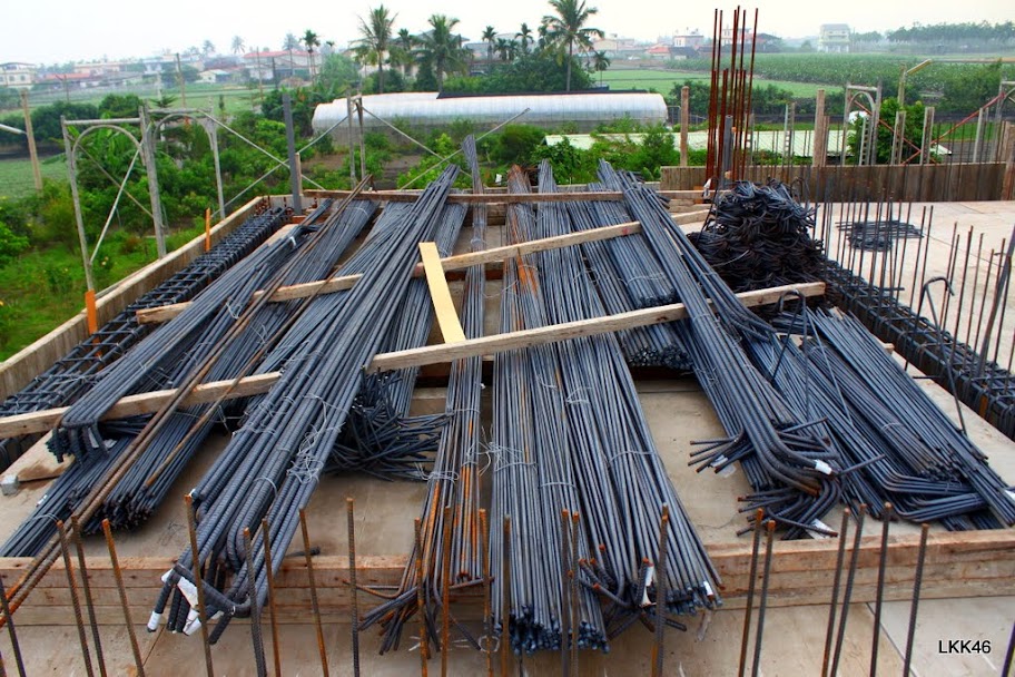

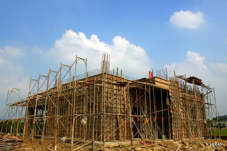

發表於 2011-10-18 10:24:26 |只看該作者.....載入全部圖片 用LINE傳送 . 分享到FB
上週進行一樓牆壁綁鋼筋與釘板模...週六日無休
聽說二樓地板與一樓牆壁將會一起灌漿
農舍完工了

812#
發表於 2011-10-19 09:10:17 |只看該作者.....載入全部圖片 用LINE傳送 . 分享到FB
印象中, 美濃拍出來的照片色調總是又美又濃, 是因為空氣新鮮? 還是地名給我錯覺?
(繼續監工中)
813#
發表於 2011-10-19 21:21:51 |只看該作者.....載入全部圖片 用LINE傳送 . 分享到FB
812# eightbig
也許兩者都有吧
不過照片色調最美最濃的夏天務必要躲在有蔭處
感謝監工
農舍完工了

817#
發表於 2011-10-28 00:30:01 |只看該作者.....載入全部圖片 用LINE傳送 . 分享到FB
816# fums420505
感謝傅大的提醒
幸好先前yellow1大/照大/akira大也發現&提醒
所以來的及重檢查與改正
上週進行到二樓樑的綁鐵筋…
農舍完工了
