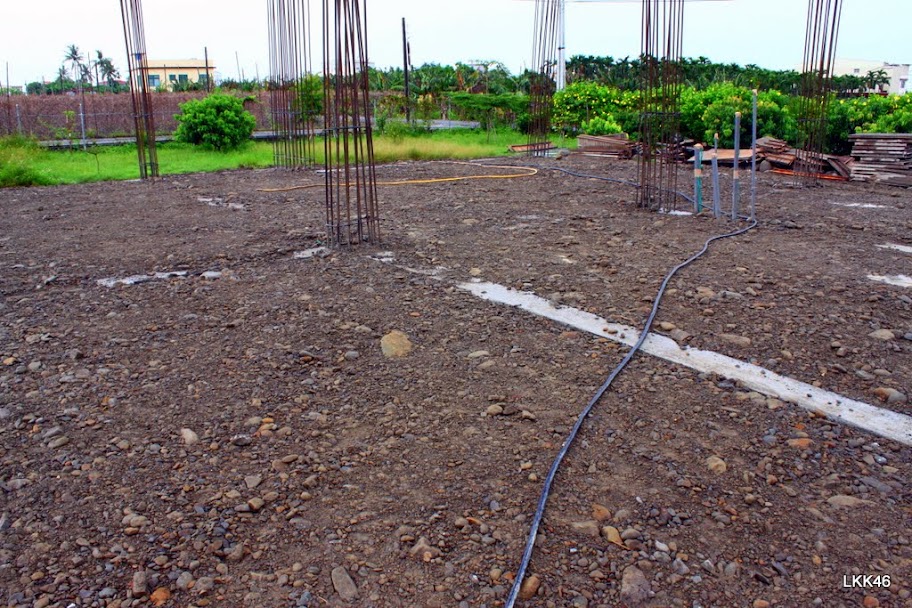

週六運土石來填基礎
土石由怪手置入與夯實
但週二又要用小怪手開挖埋管
農舍完工了

週六運土石來填基礎
土石由怪手置入與夯實
但週二又要用小怪手開挖埋管
https://lh5.googleusercontent.co ... 525E8%252588%25258D ...
LKK46 發表於 2011-10-3 00:13
用怪手開挖埋管後最好用3分純石子級配回填,(這是另一種補救方法)
當初應預留30-40公分不回填此種級配土,原因如下:
配完管路時水電師父會抓洩水坡度,若以現今的土方容易造成日後回填土下沉而將洩水坡度的管路一併下拉,造成2-3年後排水不良(這就是許多人常發生的現象)
若是用純3分純石子,就有不同的妙用:
1) 當下方回填土下沉時,壓在管路旁及上方的石子會像砂漏原理一樣的下滑,而不去牽動原管路的洩水坡度,造成日後管路排水不良
2)純石子級配還有一妙用,日子久了回填土會下沉一些,造成一樓板與下方分離出一些空隙,而純石子有些調整濕度的功用及不易傳導濕土氣至上方樓板,大大減少反潮現像(至目前我用此工法的房子都沒反潮)
此處有工法參考:
http://www.2home.com.tw/bbs/viewthread.php?tid=8827&extra=page%3D1&page=7
http://www.2home.com.tw/bbs/viewthread.php?tid=5736&extra=page%3D13&page=2

我上班工廠的地下管線回填需用純石子級配及砂
這才知道原來就是這個道理啊
已連絡父親轉知增加費用由我們支付
