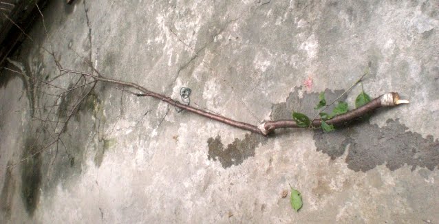

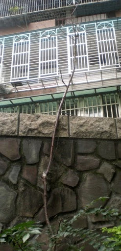

新手接枝白花山櫻(上)
本文章最後由 eastern 於 2013-2-5 08:08 編輯
看到yes大非常"消張"的公佈成果,偶就變得粉"消沉"...
(偶確實不是來亂的...)
因為確實手指有大小長短胖瘦不一,但偶的確實小枝些...
偶也公開實體證實一下吧!...
befree大寄來的枝條先泡水養起來...
選擇1home花台上唯二兩棵自播自育的山櫻花較瘦弱的開刀...
忍痛從中間剪斷主幹...
由於剪得不齊只好再出動鋸子...
由於枝條較小,所以就給它開根號(2x2...)...隨意切!
偶因師出無門,所以就如此捆扎一翻了...
如果無望...應該就沒有下文了!(正如同這塑膠袋...偶是藏鏡人了!)...
