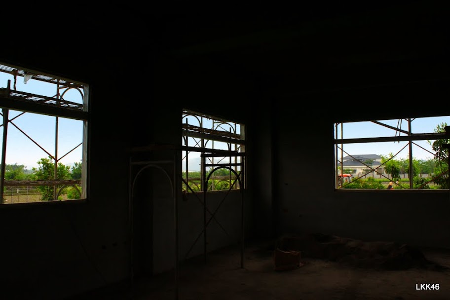

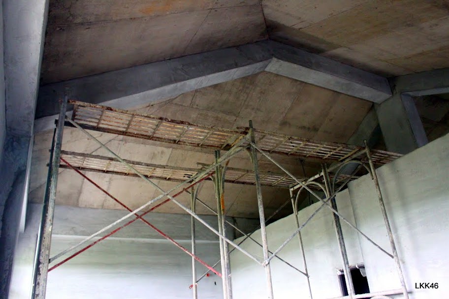

斜屋頂以下&天花板以上
未來看不到的樑柱要不要打底粉光?

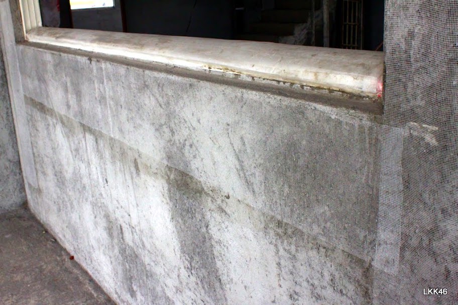

我們現在進行…猜測是防水
衛浴的【牆壁與地板接縫】以FRP塗布…【地板】尚未施工
窗框的下半以H形FRP塗布
陽台的【牆壁與地板接縫】及【地板】全以FRP塗布
露台的【牆壁與地板接縫】以FRP塗布…【地板】尚未施工
農舍完工了

斜屋頂以下&天花板以上
未來看不到的樑柱要不要打底粉光?
https://lh5.googleusercontent.co ... 6%2589%2593%25E5%25 ...
LKK46 發表於 2012-4-2 23:51
恭喜喔!
結構將完成了
照說粉光會比較好看些
其實粉光花不了多少時間和金錢
應該給他做起來
陽台若要徹底防水
似乎要考慮全面施作(若是FRP照說也應該做,不知您的陽台是否還有其他的用途?)雖然接縫處漏水機率大,其他部分也怕會隨時間拉長而變質漏水呀!
或許您的陽台露台還會鋪磁磚之類的吧?
以上個人看法
若不成熟
還請見諒
耘山草堂

今天到2home遇到施做防水老闆
趕緊上前請教…
露台、陽台、衛浴的【牆壁與地板接縫】、【地板】:
第一層:FRP  第二三層:亞克力乳膠+水泥  第四層:彈性泥
之後上方鋪地磚
【窗框下半】:第一層:FRP  第二三層:亞克力乳膠+水泥 第四層:彈性泥
【衛浴牆】、【外牆】:第一二層:亞克力乳膠+水泥  第三層:彈性泥
之後上方鋪壁磚
【屋頂】與【屋簷】:非這位老闆承包,推測…
第一二層:亞克力乳膠+水泥  第三層:防水毯
之後上方鋪文化瓦
農舍完工了
