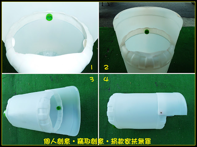

遮雨蓋組裝:
1.先畫出桶身接合痕跡線以利對齊。
2.一切都那麼剛好,紅線右端凸起(桶身前後端直徑較大)剛好可阻擋雨水滴落桶內。
3.、4.遮雨蓋與桶身紅線對齊,那遮雨蓋就在桶身的中央位置了。
遮雨蓋定位:

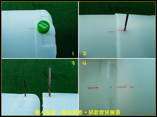

1.桶身是塑膠,怎麼用螺絲鎖都不會緊的,所以增加一個瓶蓋的厚度來加強。
2.記得前面告知螺絲底徑3mm嗎?所以遮雨蓋與桶身對齊後先用3mm鑽頭鑽孔。
3.記得前面告知螺絲外徑4.2mm嗎?所以遮雨蓋再用4.2mm鑽頭鑽孔。
4.如此兩次鑽孔雖然費事點,但可確保螺絲孔的防水效果。
鎖固遮雨蓋:
1.遮雨蓋螺絲孔4.2mm,所以螺絲可順利穿過。
2.桶身鑽孔3mm,螺絲有緊密鎖固效果又可防止雨水滲入。
