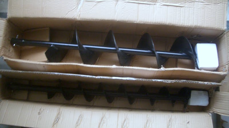

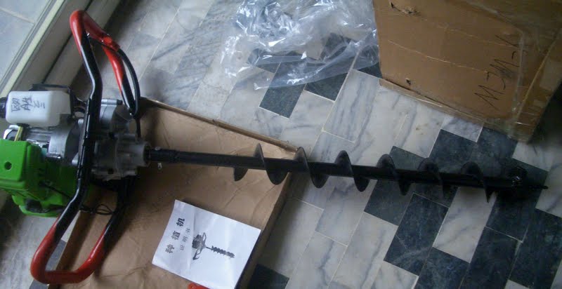

由4w大辦理進來之MIC鑽孔機寄到家時之包裝:
上面長形外箱是鑽尾,下頭指紙箱是引擎主機.
拆開引擎主機箱蓋

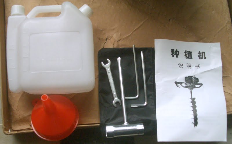

除了引擎外的附件引擎

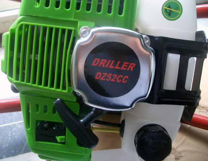

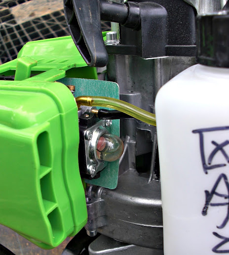

52CC二行程上吸式引擎
供油壓按橡皮球

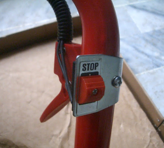

油門與停車把手

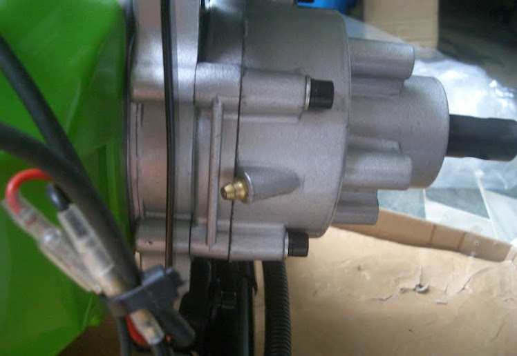

帶動端有一給油潤滑之黃油嘴
除了隨機附的15CM鑽尾外,另外再購一支8CM的
鑽尾與引擎連結方式

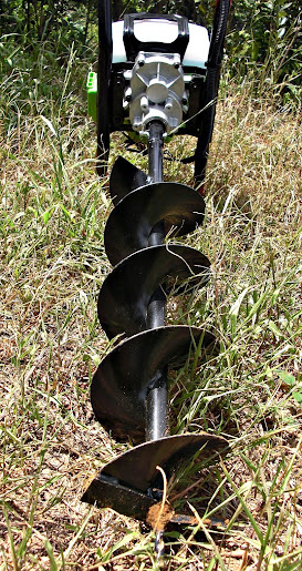

組裝全貌

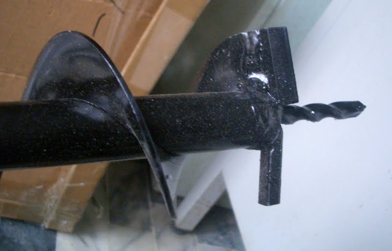

鑽尾前端構造

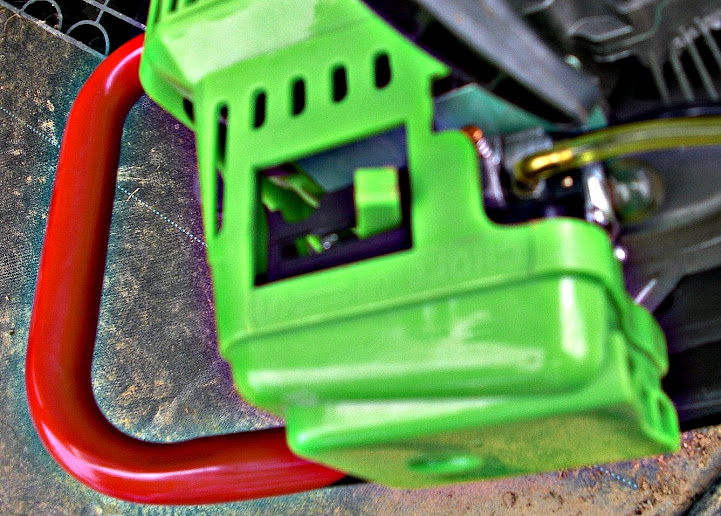

喔! 原來是忘了關閉阻風門及壓擠幾下供油橡皮球

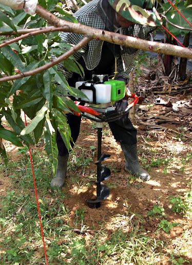

老灰ㄚ就找水蜜桃樹周圍先開刀試試,因為剛好需要施禮肥了!

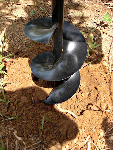

鑽到一半...先來張照片吧!
近照...

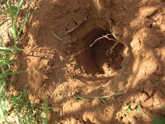

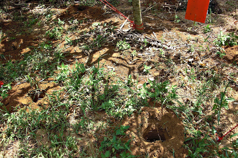

挖孔後...
樹周圍的六孔一下子就完工了!...

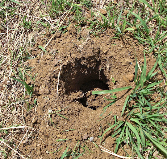

再去鑽看看有石頭的地方...
一樣是蠻好鑽的,只是碰上石頭或有阻力時手部就得更加出力握緊!
正如使用一般電鑽一樣,碰上有阻力時就往後退縮一些...
邊往下鑽再往上回縮一些...才不會讓手臂抓不住它!
其實抓不住它就放手而已!讓它在原地不動.
這是一個人使用的心得,也許兩個人一起抓住就會牢靠些也說不定!...
還有一點: 使用到後頭有熄火現象,應該是忘了打開阻風門所致! 下回要記得了!

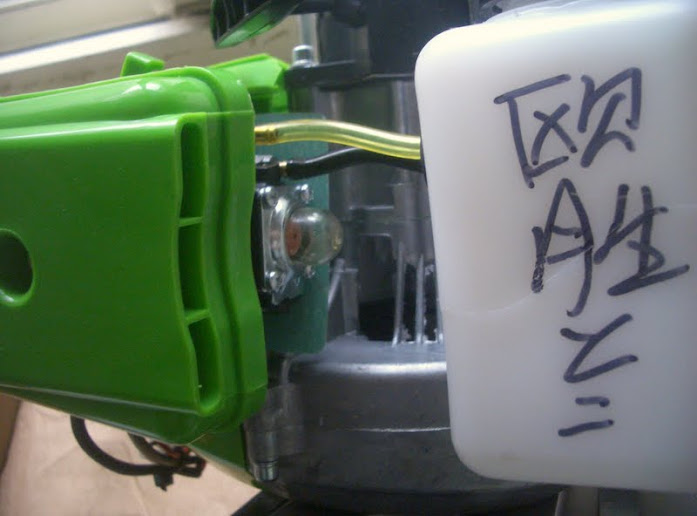

5# eastern
不好意思 驗貨的苗女在白色油箱上,簽上自己名字 歐勝蘭。以'示負責,希望不會影響觀瞻。

8# 4w
偶還以為又是陸客"到此一遊"...
附張本人雅照一張或許就不介意啦!...

9# eastern
要苗女照片是吧  ? 沒問題 給你參考按這裡顯示圖片後面那個無聊男子 像不像陸客?
