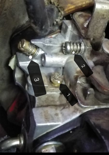

3. 化油器仔細清潔過,但三角針與浮筒我未拆下,因為浮筒有順利上下,至於怠速SLOW螺絲的圈數忘記事先寫下來,似乎是鎖到底再退回5圈半。還有一顆有彈簧的螺絲(標註編號3(我不知道這螺絲做什麼用的),原先的退回圈數似乎只有半圈還不到)。

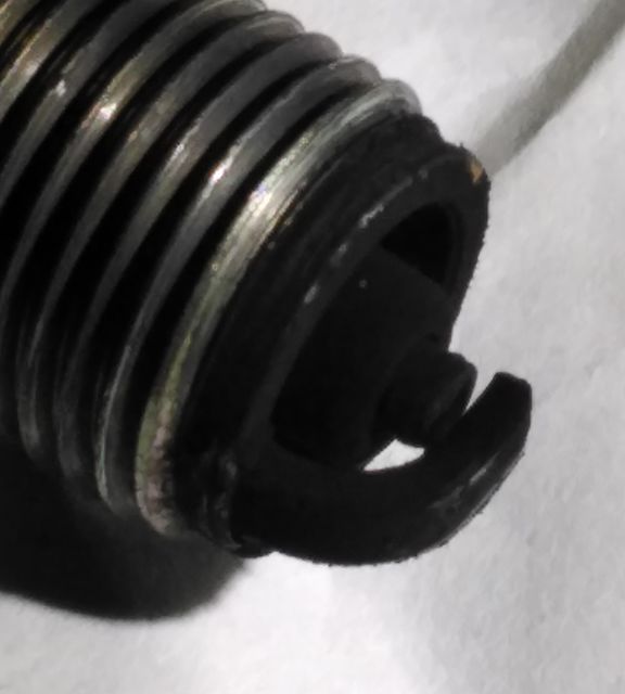

新的火星塞可以發動但很快就熄火,拆下一看已經黑污且還有沾油氣濕的!顯然油氣混合比不對,但我不知道從何調整?可能是有彈簧的兩顆螺絲圈數不對!想請教各位,化油器照片中標註1,2,3 的三顆螺絲它們的各自名稱是什麼?
其中標註2的是怠速調整的吧?應該設定在鎖到底之後退回幾圈?
標註1,3它們的名稱和功能是什麼?應該怎樣調整?標註3的螺絲應該鎖到底之後退回幾圈?
請知道的朋友幫忙一下,感恩!

3是怠速的空氣混合比調整鈕,在中高速時沒有多大的影響。
2是低速噴嘴,清潔不阻塞即可...
怠速鏍絲原則上是調到出廠RPM值±150,但是使用過一陣子後,喜歡就好。
火星塞黑掉,是燃燒不完全,油催不上去,同樣是因為油氣比過濃...可以試看看拆掉滅音器後引擎運轉的情形...

A.照片標註3的是燃油與空氣混合比的調整。聽農機行老闆說鎖緊後退一圈半,照他的話去做。
B. 照片標註2.的是怠速速度的控制,我洗化油器之前有先鎖到底是11個半圈,所以就先照11個半圈。
然後啟動! 這聲音實在很美妙!應該離正常不遠了。
C. 我聞到油味,所以螺絲3,順時針轉半圈,讓汽油噴入淡一點。
D. 怠速有點慢似乎要熄火、螺絲順時針方向轉一圈,提高速度。
這樣調整後,讓中耕機升速運轉,它正常運轉都未熄火,15分鐘,我主動熄火,拆下火星塞檢查,還好沒有很髒但離乾淨灰灰的顏色還有距離,可能燃油空氣混合比還必須順時針方向再轉半圈,讓油氣再淡一點。等一下去試試就知道了。

照片標註3,和2,要動它之前一定要先記錄「鎖到底是幾圈」這個紀錄太重要了!

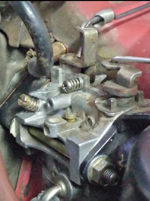

4.化油器重新拆解徹底清潔過,重新裝好後,可以長時間運作沒有問題,運作時間超過半小時未熄火。化油器照片的標示3.(燃油空氣混合調整鈕)鎖到底退回不到一圈。照片標示1與2.的兩個螺絲一個鎖到底一個調整在怠速轉速還算適當的位置。

1.清理火烤消音器有明顯幫助。
2.燃油還是沒有充分燃燒,因此有黑煙。
3.怠速的運轉目前已經算是穩定了。
4.中高速運轉燃燒未完全,力量不足,有黑煙,放屁噴火。
