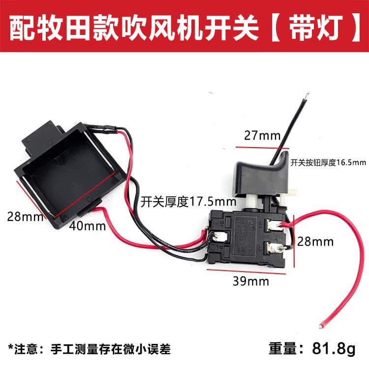

既然 裡面構造 就是 往內推越進去
調速 就越快
那只要把 推進去的程度 把她弄成到一半以內
那就是按到底  野只會推到一半 就是 中低速
就達到 調中低速的功能
按鈕大概都是長 這樣
https://a.rimg.com.tw/c1/01b/fd6 ... 52842524113_932.jpg
就是按鈕會往那個 按鈕主體靠近 然後越來越短最後到達完全沒空隙 就是最高速
既然這樣 就簡單多了
只要在中間拿一個養樂多的吸管 放進去 就不會靠近道沒空隙
就能只靠進一半
就每次 按到底 就只有一半的進程
這樣就調速道一半了
一根吸管 剪跟開關主體 一樣高 放進去  放在那個伸縮圓管旁邊 限制身縮長度
就達到 全速 調到 半速的功能了
不用半毛錢....
軍刀鋸 全速割木 都浪費在卡木 跟鋸不動的熱量了
電池一下子就 沒電了
卡一次 可以慢鋸 十幾下得電了
用半速  慢慢割 電池用狠久
