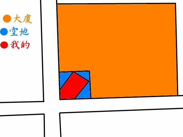

 樓主| 發表於 2013-8-13 11:24:02 | 顯示全部樓層
yves75123兄你好
我這塊地約一年前購入。
後來才知道目前橘色部分的大樓和藍色空地部分,都是XX建商的。
當初大樓要貌漁伬唌A有找我這塊地的原地主商量
大樓誚n分給原地主2戶,但是原地主只能接受3戶
後來沒有達成共識。
XX建設公司就把原本缺一角的建地,在另外分割出來現在的藍色空地(圖中三塊空地)
我不懂這個,但是聽說這是建商刻意分割出來的
讓我這塊地,必須把旁邊的藍色都補足才有辦法合法申請建照。
(有詢問過,把旁邊補齊就可以合格申請)
另外就是原本有委託建築事務所幫我查

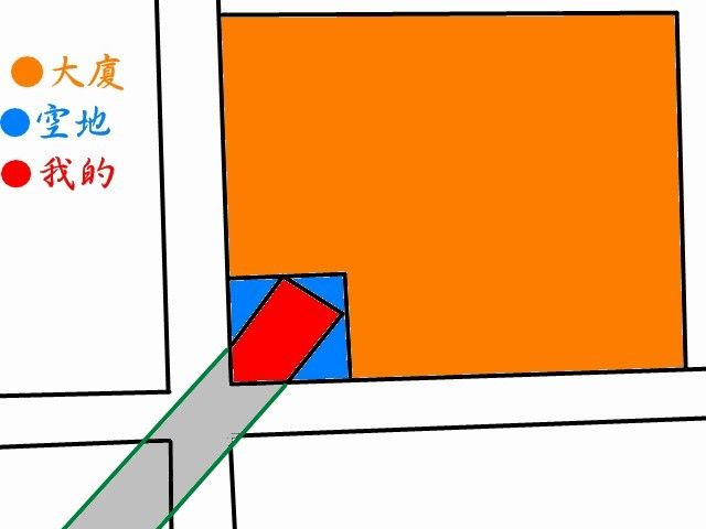

我這塊地,原本是如圖這樣子
紅色+灰色整塊長條型
後來是因為政府徵收趕邪禲A才讓這塊原本符合申請建照的土地,變成畸零地
只是這個徵收的時間點,和鄰近建商分割藍色土地出來的時間點
委託的建築事務所沒辦法處理
不知道有什麼地方出問題了。
就是沒辦法查詢
發表於 2013-8-13 12:31:24 | 顯示全部樓層
silkwormtsai 發表於 2013-8-13 11:24
yves75123兄你好
我這塊地約一年前購入。
依照這個狀況只能買下旁邊的空地了。
建設公司切出的那塊地就是為了要讓你的地符合使用規則。
