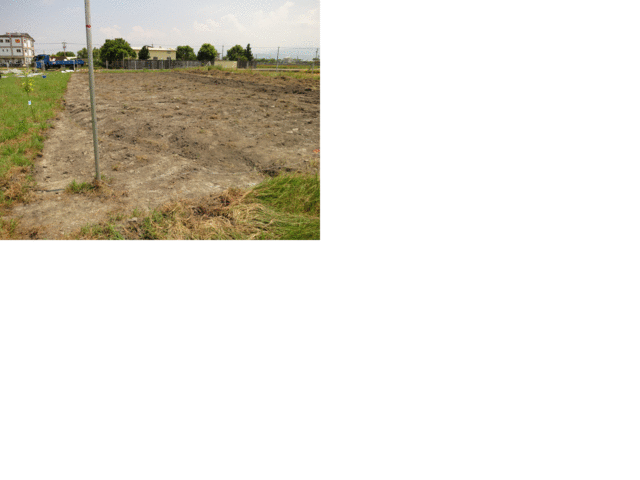

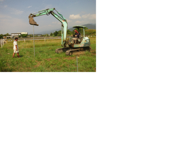

這兩三個月來發生太多料想不到的事,親人朋友說走就走,人生無常真的是要把握我當下,原本我的2home網室要自己DIY, 但是怕夢想太遠大力不從心到時體力太透支,一不小心可能會掛點於是慘慘給他開下去想想留點體力吃自已種的菜卡實在

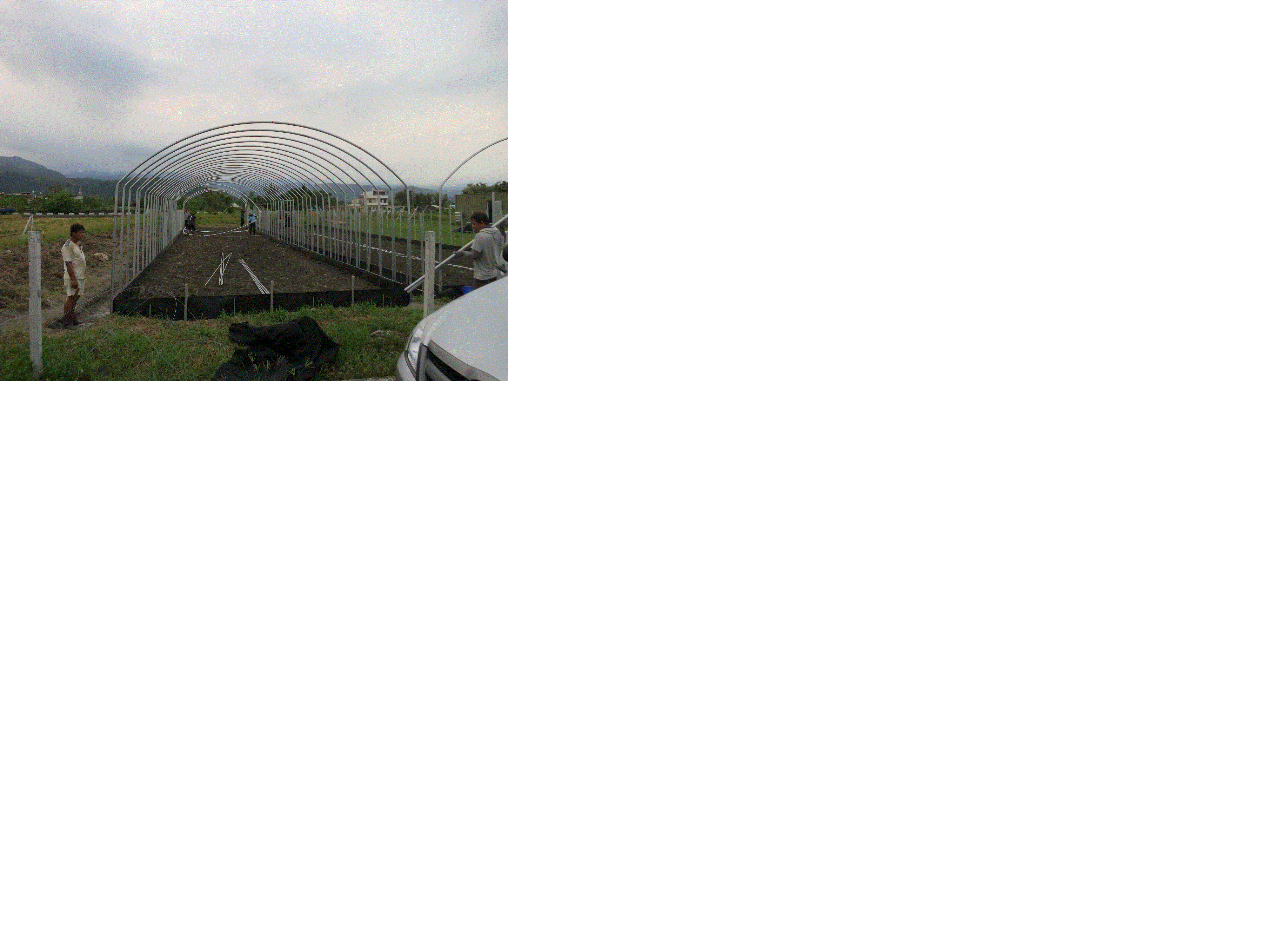

定位
整地

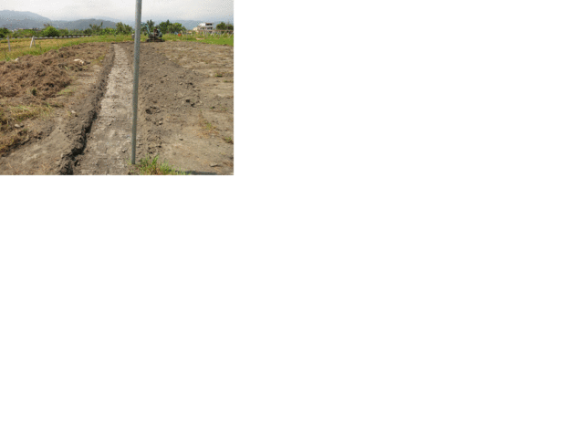

挖排水溝

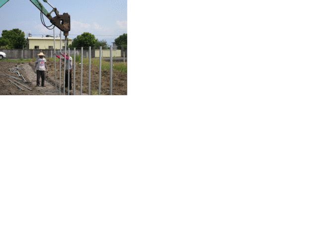

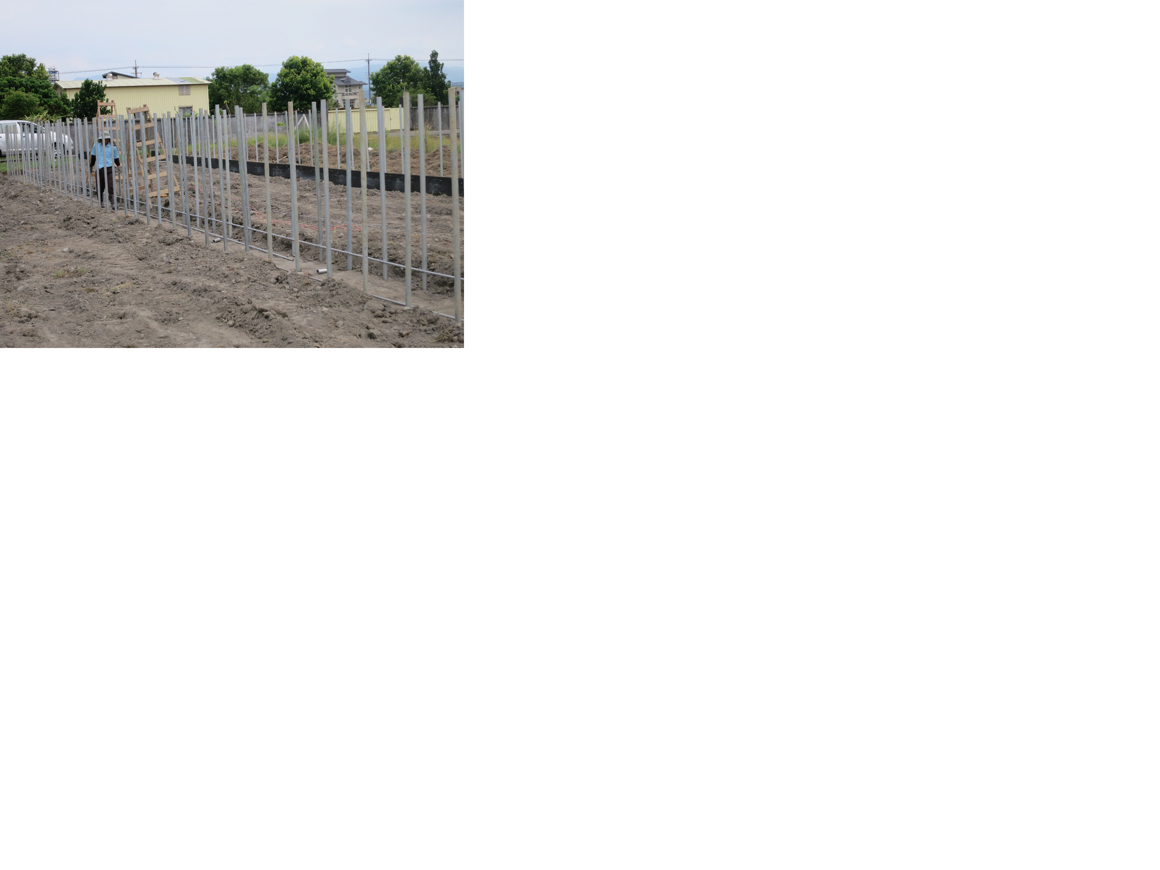

立柱
60公分間隔1支柱子用1-1/2"管

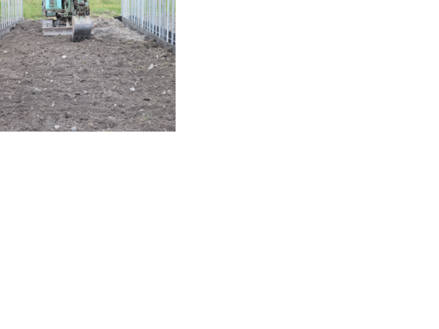

網室內鬆土

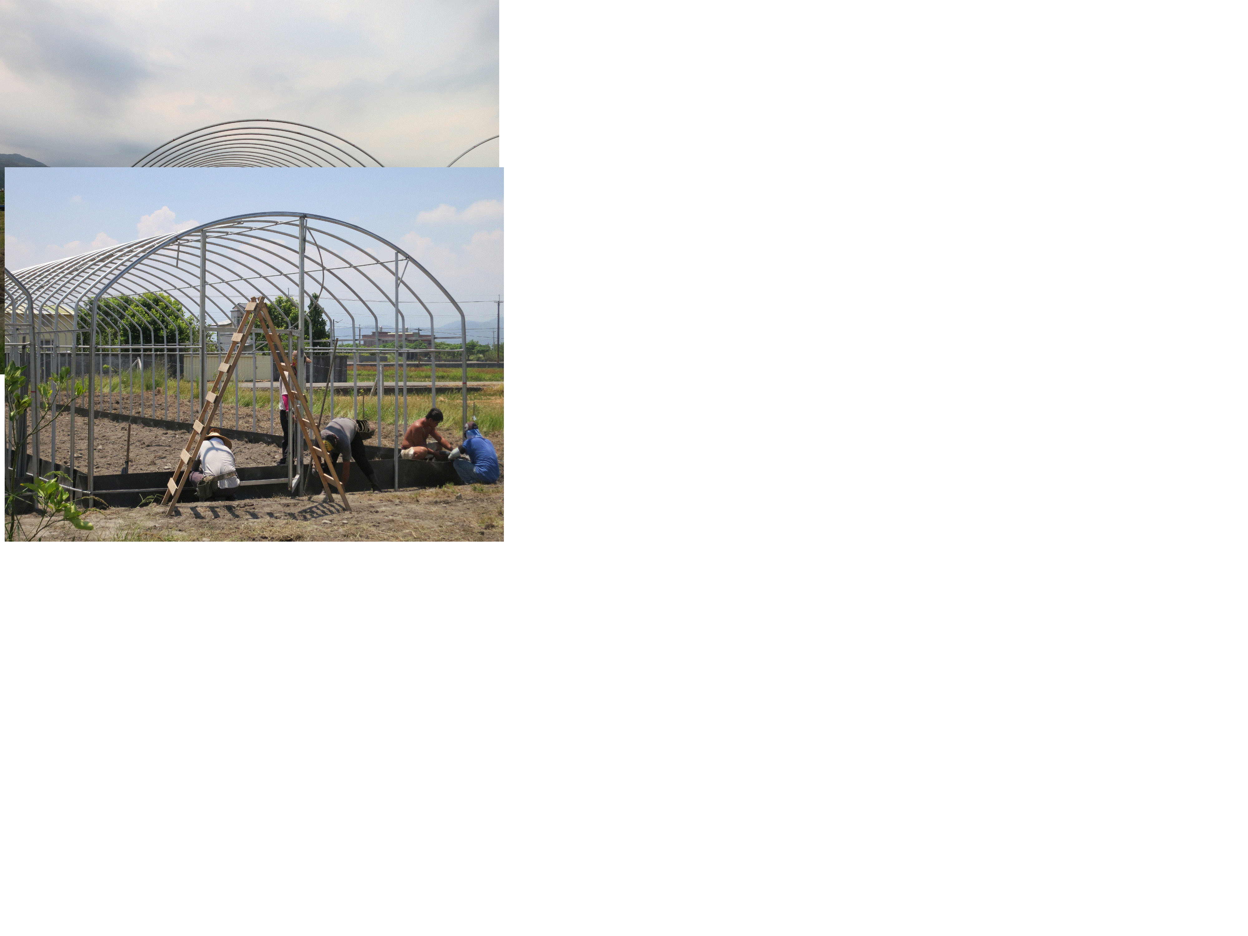

上梁
開門

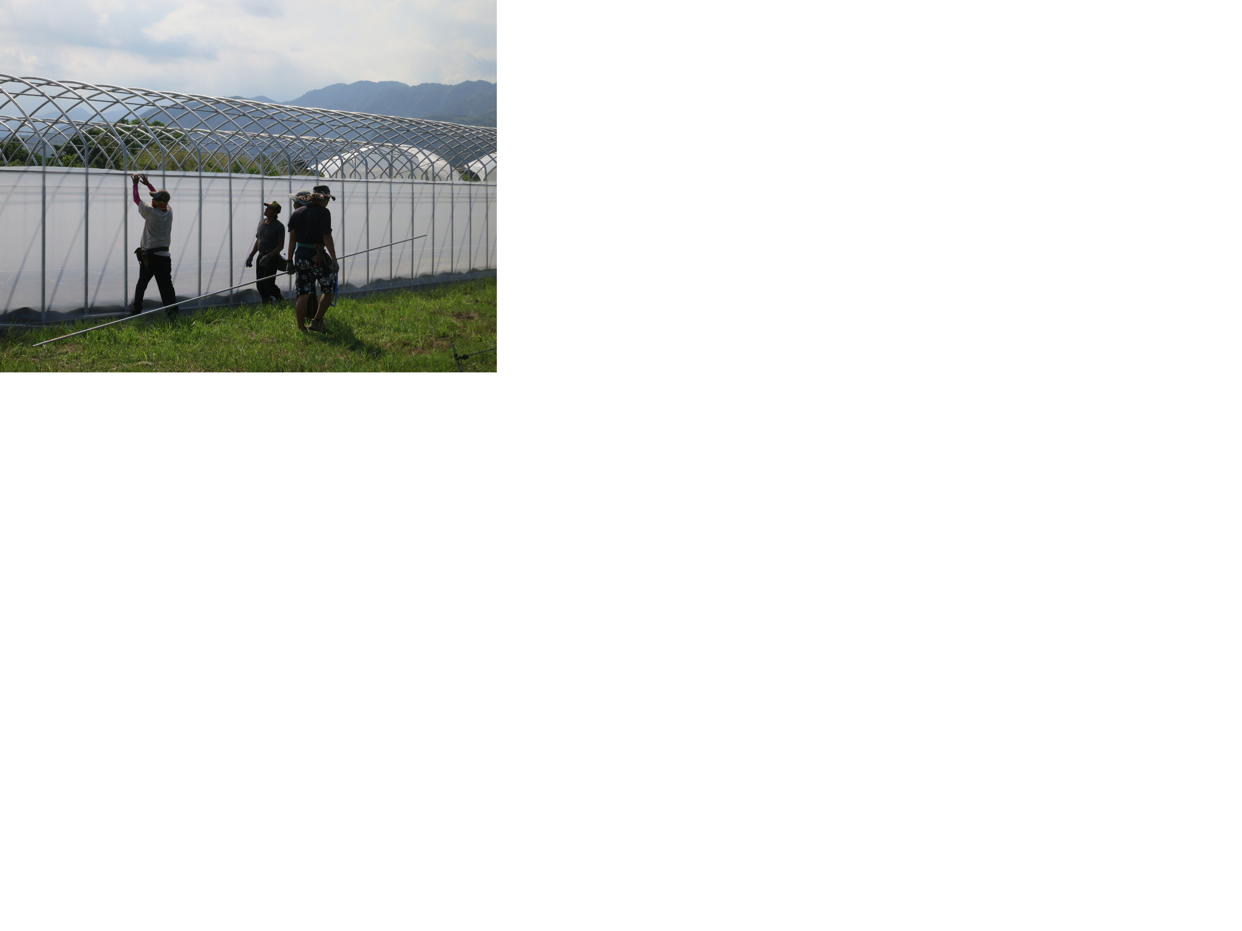

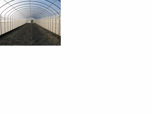

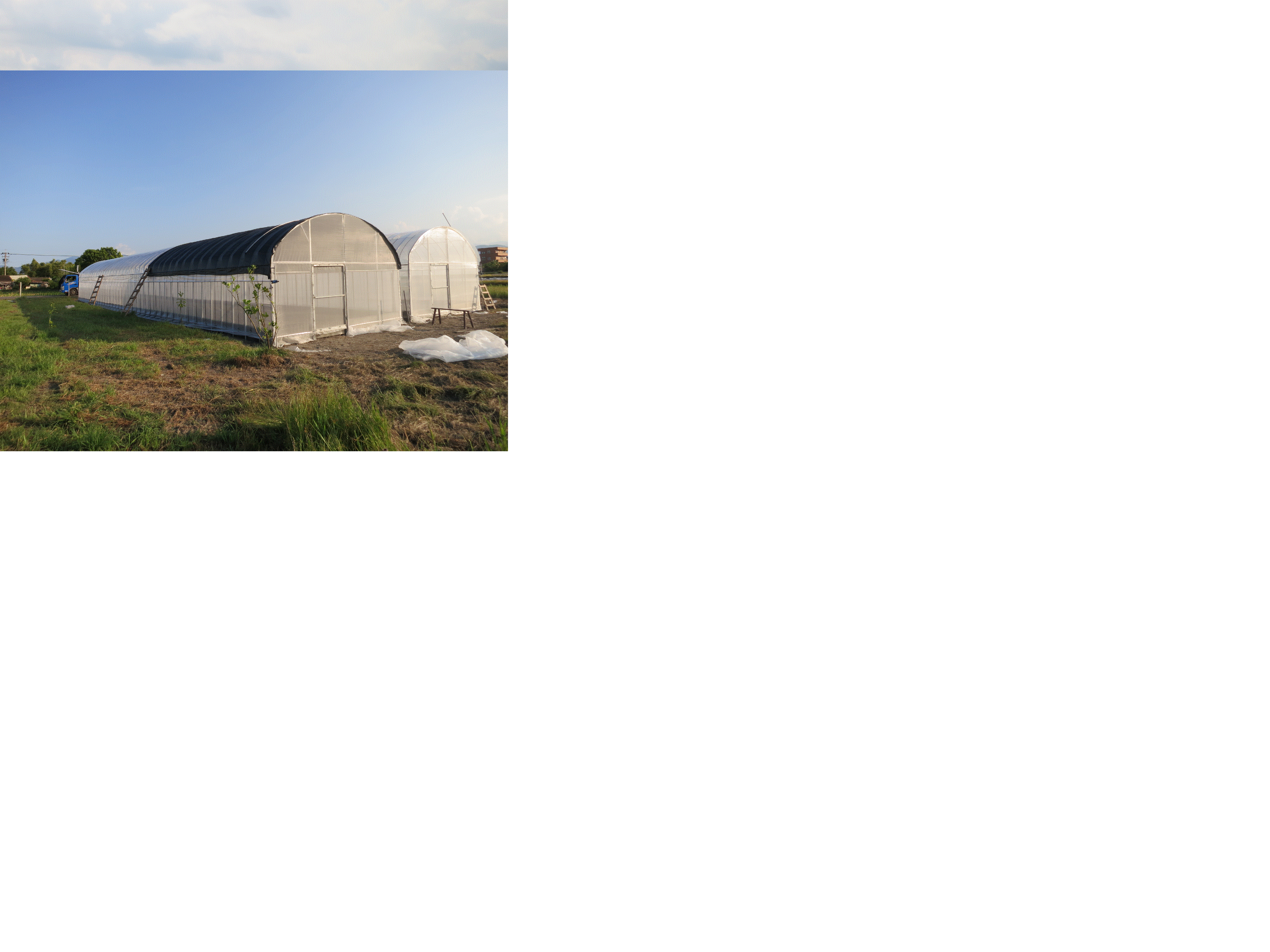

PE膜及32網目網包覆
師傅休息用的抑草蓆也給他上去
完成的內部情形

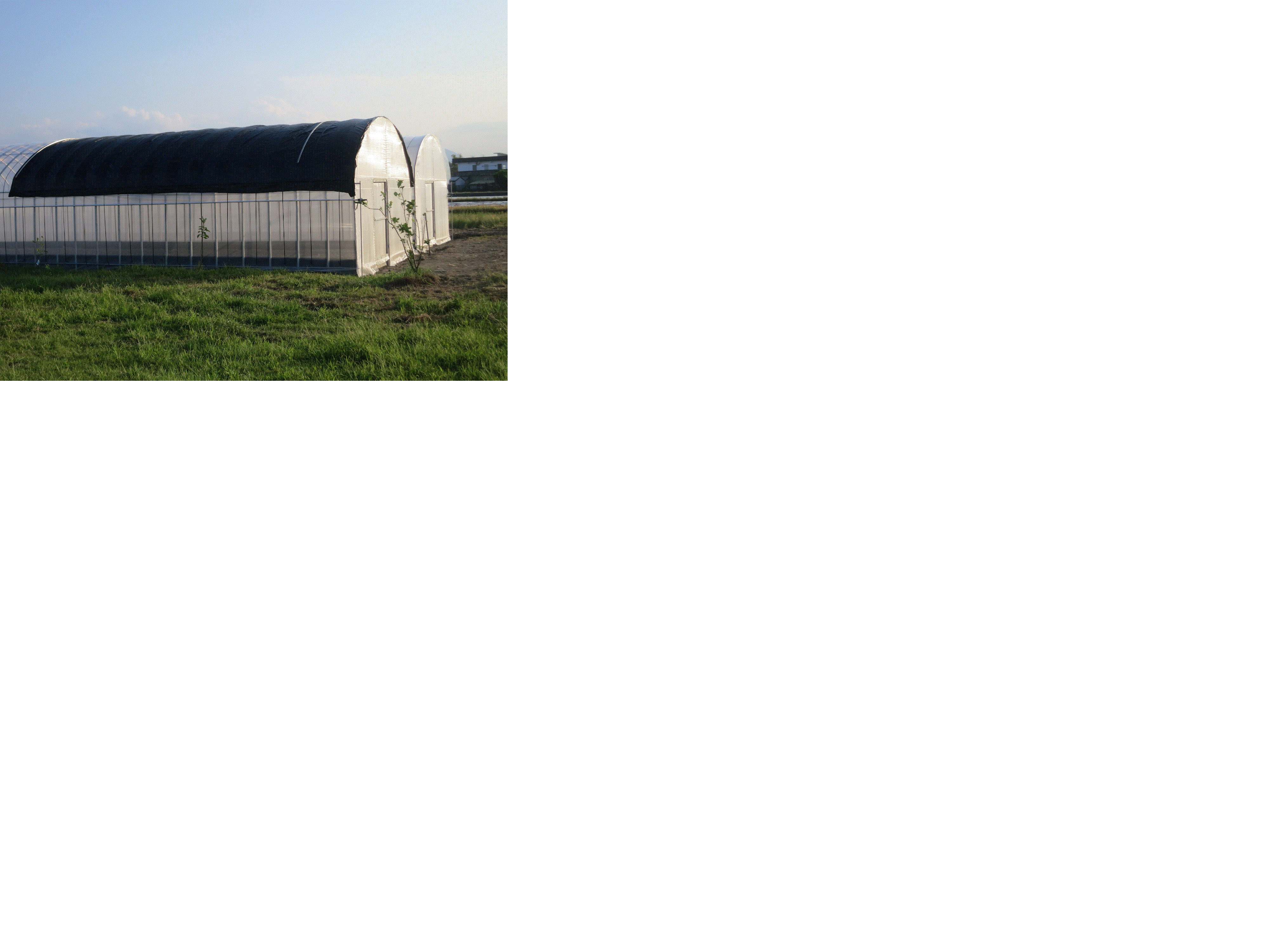

2座網室完成拿錢放人了想想拿鋤頭都會喘這種DIY的大工程還是不要的好以免網室未完成2home變成長眠之地到那時看的到吃不到連口水都流不出來還是相信專業的好一座6X25M因該夠自給自足而有餘只是最近網室內的石頭撿不完接下還有自動噴灌系統和照明設備就要自已來預計今年過年不買菜了希望能達成目標

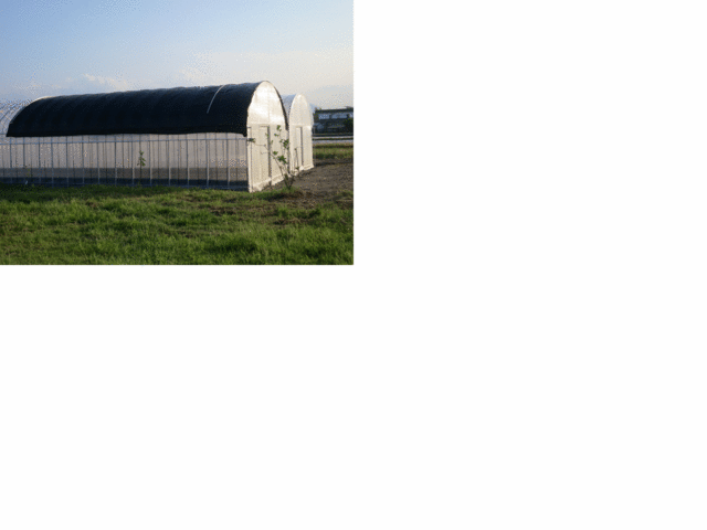

 樓主| 發表於 2013-8-20 21:08:32 | 顯示全部樓層
本帖最後由 山中鋤頭 於 2013-8-20 21:11 編輯
不好意思圖傳得很糟補一張完成圖試一試

發表於 2013-8-20 23:15:08 | 顯示全部樓層
山中鋤頭 發表於 2013-8-20 21:08
不好意思圖傳得很糟補一張完成圖試一試
是兩座6x25M
請問單價?...

發表於 2013-8-20 23:25:00 | 顯示全部樓層
請問一下,地點在哪裡?
兩座網室,是各6X25M?
共花了多少錢?
因為我的網室夢,還在醞釀中。

發表於 2013-8-21 00:02:04 | 顯示全部樓層
你這土肉都是石頭 而且看起來肥份很不足 應該趁整地時打些基肥和清理石塊和雜物
32目網室防蟲效果好 但要注意通風 會很悶熱

 樓主| 發表於 2013-8-21 09:39:50 | 顯示全部樓層
我的網室蓋在宜蘭員山,這次總共蓋了兩座,每坪單價4000元立柱1英吋半彎管1又4分之1,60公分一支立柱總共花了32萬,等石頭撿完打算用小牛來打基肥,由於在宜蘭因此抗颱性比較在意,老闆幫在宜蘭的某上市公司,蓋了數百座網室風評不錯,立柱打入土裡超過一米以上,蘇力颱風後參觀他所蓋的網室,都還很堅固無損害,因此就決定給他蓋下去了

發表於 2013-9-12 08:52:37 | 顯示全部樓層
山中鋤頭大大, 我看人家建網室有埋地牛, 你有嗎? (地牛我查好久才知道是什麼東東)
另網室內部有圍一圈黑色的約50公分高, 請教那是什麼? 有何用途?
我也夢想能有一座網室! 不過發現事情似乎沒有我想的簡單, 似乎依種植種類不同還分要不要蓋PE, 網目大小也不同, 有的還要黑網...太難了 到底該去那裡學啊?
