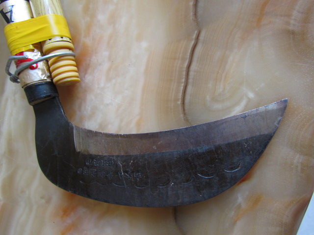

3、回家把鐮刀塗上沙拉油,放瓦斯爐上小火慢烤,烤到極熱再塗幾次油(早期老人家教這是刀具吃油,往後不容易生鏽)。
4、吃油後的鐮刀很燙,要小心的用電扇吹涼,千萬不要碰觸燙傷。

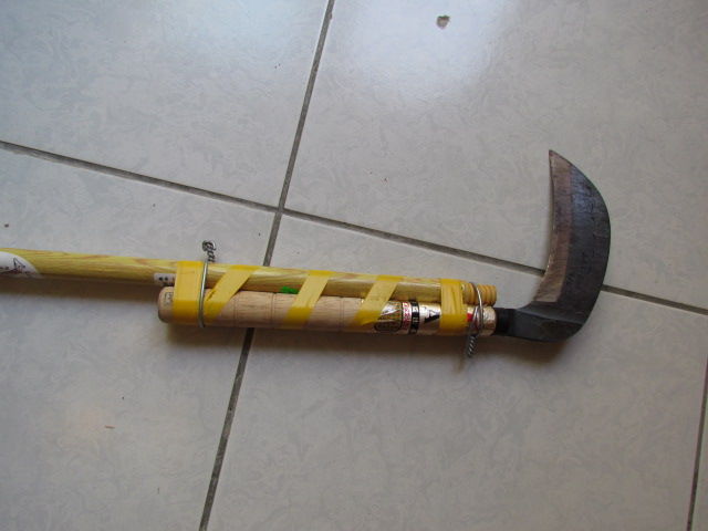

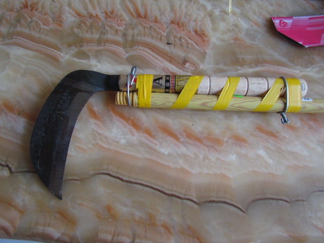

5、將鐮刀用膠帶先固定在細杆上,再用鐵絲牢牢固定結合。

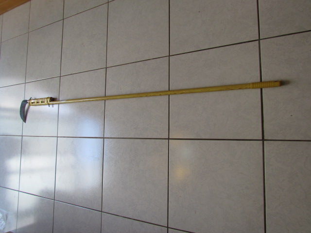

有圖有真相,圖片如下:
吃油過後的鐮刀,會發出黑亮的油光:
先用膠帶固定,再用鐵絲牢牢綑綁:
鐮刀和長杆結合之後,很好用囉:
