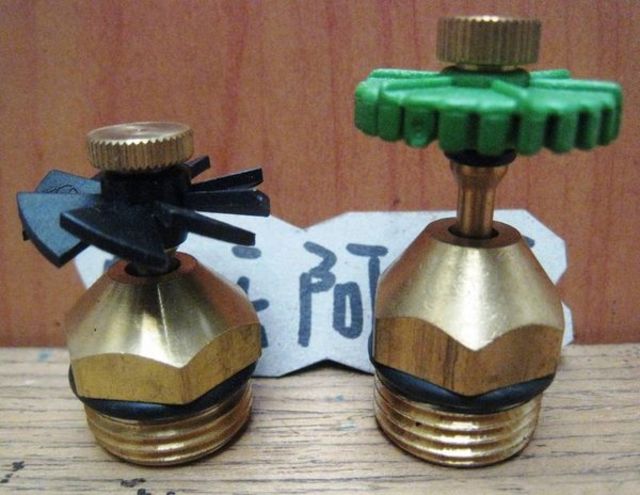

這是在Y拍網上的灑水頭有那位大大安裝使用過可以告知一下效果如何
因為計畫要裝在網室裡初步規劃2HP揚水馬達2"揚水管分三通至AB網室1個網室5組4分電磁閥1組電磁閥控制3顆如圖的噴頭設定每個噴頭噴灑直徑4公尺這樣的設計可以嗎?不知那位大大有更好的建議(希望有已安裝使用經驗的分享)

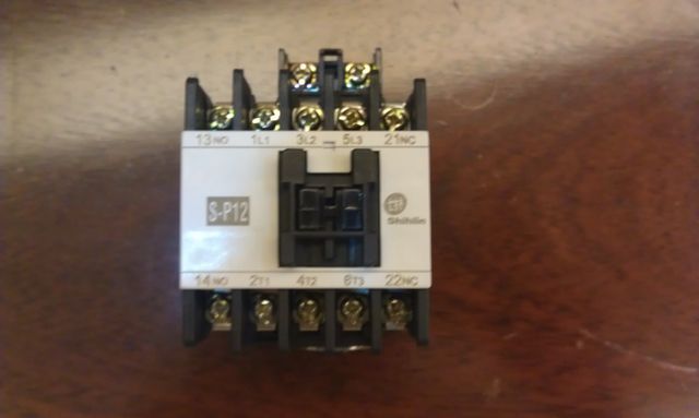

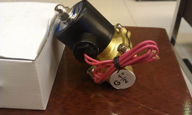

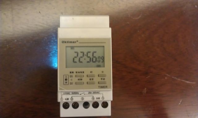

謝謝指導,應該是我的問題沒有說清楚,需求也沒有講清楚,馬達出口兩吋管中間段縮為一吋半管,末端縮為1吋管,網室縱長25公尺,每一個電磁閥控制三個灑水頭5個電磁閥總共15灑水頭5個電磁閥要一起全開噴灑也就是一次噴15個噴頭因為並不是每天在2home約2-3天才去一次才會裝設自動噴灑而選擇這個噴頭是因不是水柱噴灑狀類似霧狀噴灑網室內應該是葉菜類種植較多至於洩壓閥與過濾器都在配管的需求中2HP的流量與壓力是否足夠照數據標示是可已足夠只是經驗就不得而知分2"三通是把AB兩座的損失捉大一點AB兩座各一個電磁開關做控制目前買到手的零件是1/2"的電磁閥一個600元及定時器和電磁開關
電磁閥一個290
定時器320
電磁閥電壓220V 600元
這樣的規劃會有問題嗎?因會想自已DIY灑水系統擔心的是一次15顆噴頭泉噴會不會壓力不足才在幹管上慢慢縮讓損失減少請多指導很怕配好了問題一堆麻煩又失去意義白做工有再思考如壓力不足可再分配為3或4個電磁閥一起開放噴灑因而想請教有經驗的大大們 謝謝指導

 樓主| 發表於 2013-8-26 23:51:35 | 顯示全部樓層
網室上面應該是1"大小頭_閥接頭_電磁閥_閥接頭_1/2"管_後接三顆灑水頭

 樓主| 發表於 2013-8-27 00:19:10 | 顯示全部樓層
本帖最後由 山中鋤頭 於 2013-8-27 00:21 編輯
前輩所說正是我的規劃方式電線在pvc管內預計2個電磁閥一組控制線日後可做調配中央程序控制器不論4.6.8.回路都不便宜打算一個電磁開關加一個定時器做為一組迴路控制器馬達同樣配置只是時間調整配合電磁閥讓電磁閥先啟動再啟動馬達這樣在加上壓力洩水閥理論上應該不會爆管才對這樣的配置主要是最節省因為很怕配備用太好梁上君子來光顧那損失也會很鬱卒也會造成很不方便另我有多裝一顆1HP的當SP用如果發生不幸那日後在來一組遠端監控但願上天看守大家豐衣足食就不會有不幸事件

 樓主| 發表於 2013-8-27 00:31:43 | 顯示全部樓層
之所以會用1/2"電磁閥閥是想日後可以分區分段噴灑另一項原因2"的電磁閥很貴一個2"可抵5個1/2"電磁閥可是如此就無法分區分段噴灑
203
2647
4萬
41623
發表於 2013-8-27 00:33:16 | 顯示全部樓層
本帖最後由 姜姜好 於 2013-8-27 00:37 編輯
  1  hp.渦流幫浦. 1 1/2吋.水頭揚程25~30m.
若為單向220v. 1hp.電流約5 a
                        2hp.電流約10 a.
電磁接觸器. 單向 20安培   約   200 .(冷氣用)
電動閥3/4吋.約7~800..(冷氣用)
水量夠.一次全灑.就不用分段.
以上均有新.舊.品.
若有需要私訊.
