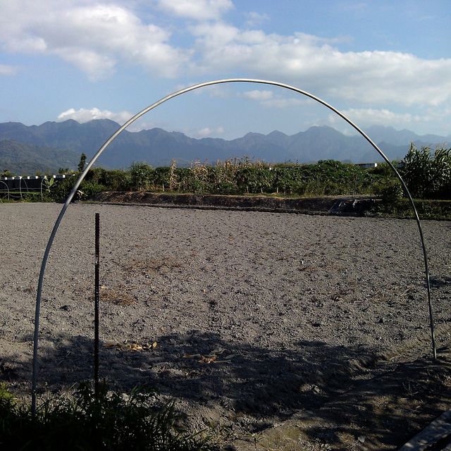

以後就可以省些錢了…

發表於 2013-9-8 17:55:02 | 顯示全部樓層
請問是幾吋的管子?
多長?
用了哪些工具?

發表於 2013-9-8 18:16:22 | 顯示全部樓層
km8332 發表於 2013-9-8 17:55
請問是幾吋的管子?
多長?
用了哪些工具?
彎管器 配凹盤就可以彎管了
溫室資材行 4~500元就有了

 樓主| 發表於 2013-9-8 19:49:45 | 顯示全部樓層
本帖最後由 wandervoge 於 2013-9-8 20:14 編輯
eastern 發表於 2013-9-8 16:58
沒有SHOW一下道具?...
道具就在圖中…
前面那根鋼筋跟立彎管的那根鋼筋,
前面那根7分鋼筋有些重量,兩支算十公斤好了,
回收價150…
如果用2尺長7分的鋼筋2支,應該可以壓到50元左右﹖
就這兩根鋼筋找適當空地適當距離打進土裏,
就開始用手折了…
原先以為有困難度,實際做了之後才發覺很簡單,
只是如果要折到每一支都一樣的話,最好是打2~30支鋼筋做模…
