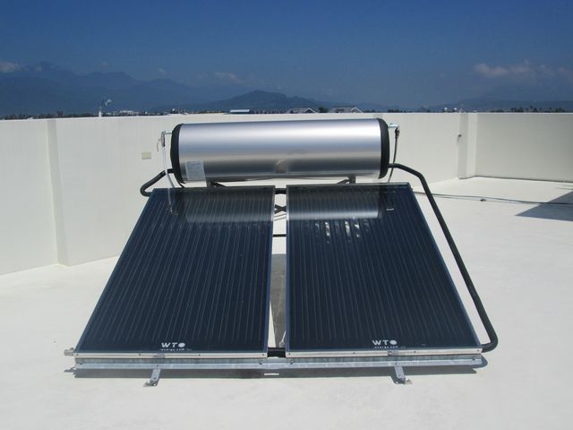

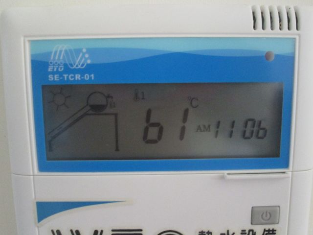

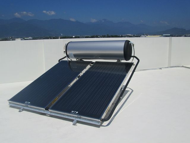

個人提供太陽能的使用經驗供您參考.
剛剛去頂樓拍幾張照片.約上午11點.(如圖1-2)
熱水器內部有加裝6KW的電加熱氣.所以也是一
部電熱水器.熱的速度很快.
我的容量約250公升.約4-6個人洗澡沒問題.
因為是儲熱式的.所以當天沒用完.隔天還是會
有餘溫.
以前總認為太陽能熱水器不實用.因為夏天
不太用熱水.冬天還是需要電加熱.不如就買
電熱氣就好.但使用後覺得滿不錯的.因為在
台東.日趙天數多.使用電的次數就少.加上
太陽能政府有補助.且在田裡工作量大.洗澡
的次數多.洗澡時間不一定.最好是整天都有熱水
才能滿足經濟又實惠的需求.
提供您參考.
