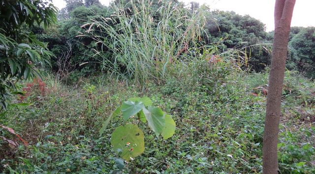

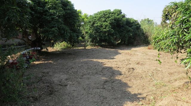

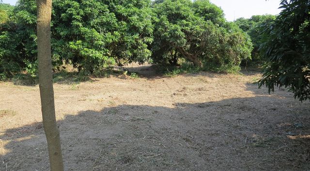

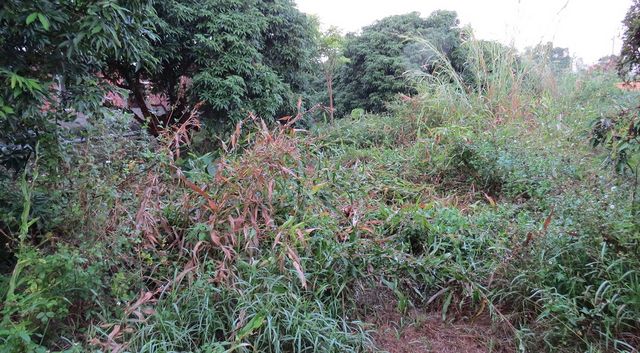

發表於 2013-12-2 21:10:52 | 顯示全部樓層
以前也是用軟管割草機來處理雜草,最近改用660搭配13HP,確實省力也省時釵h.
來個使用前與使用後說明
