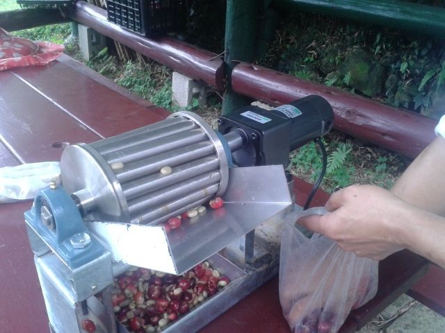

發表於 2013-12-4 09:01:51 | 顯示全部樓層
這是我diy的咖啡剝肉機, 挺好用的. 若咖啡櫻桃量不大(100kg以內)應該ok. 參考一下吧!

發表於 2013-12-4 10:05:15 | 顯示全部樓層
abelchen 發表於 2013-12-4 09:01
不計人工與利潤,材料費大約多少?
假日農夫,學習中!
46
1427
17733
發表於 2013-12-4 11:36:23 | 顯示全部樓層
wayneshen57 發表於 2013-12-4 10:05
不計人工與利潤,材料費大約多少?
這台原型機不計成本的做用料過於實在, 一次完成完全沒有修改就好用得很, 不過成本太高. 簡述如下,
1. 馬達+減速機1:100 = 4000元 (太高檔了,可以用便宜點的)
2. 培林*2 (忘了價格, 500元應該夠)
3. 車工件 * 4 (忘了價格, 5000元應該夠)
4. 白鐵棒 (很便宜, 來源=回收場)
5. 主體架 (很便宜, 來源=回收場)
6. 電源供應器 (可省略, 因為我的馬達買錯了)
以上大致回憶, 請參考.
