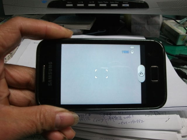

週日天氣濕冷
下午4:00在池邊彎腰採菱角、
手機放上衣口袋原已扣好
因先前接完一通撥錯電話,未再扣好

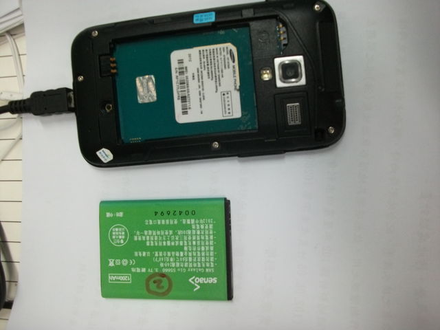

一低頭就掉水池、分為三片
後說B電池在池外
主體面板在池中
捲起衣袖、伸手去摸半天
趕緊擦乾、吹乾、再晾乾
裝上電池’依然可關機
瞻F二天、
面板螢幕上的數處水漬
已由大變小,由圓變窄!
不知何時會乾涸消除?

這類事件發生後我會先分解成最小單位
然後放在除濕機出風口
狂除溼個兩天才會裝上電池開機測試
避免短路
吹風機我覺得不太適合
風太熱了而且人要顧著有點麻煩

防潮箱也很好用,不過最好是全拆了.
另外看的到水氣最好不要供電,因為裡面可能還有水份容易造成電子零件損壞.

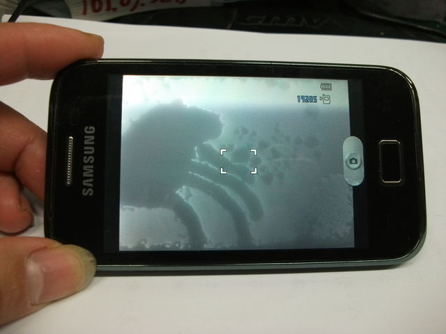

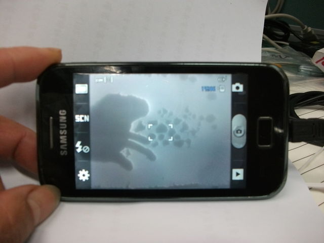

哈!
昨天落水手機的水漬
是三隻手指、撿地上小金塊
今天再看一下
落水手機的水漬
變為四隻手指、撿了小金塊、地上變少了
發哥瘋言瘋語、白雲蒼狗、看圖占卜
沒想到前天下午真的有好幾仟元,
可能最近會撿到錢、中彩券,或尾牙摸大獎
要我換新一點、大一些的手機!

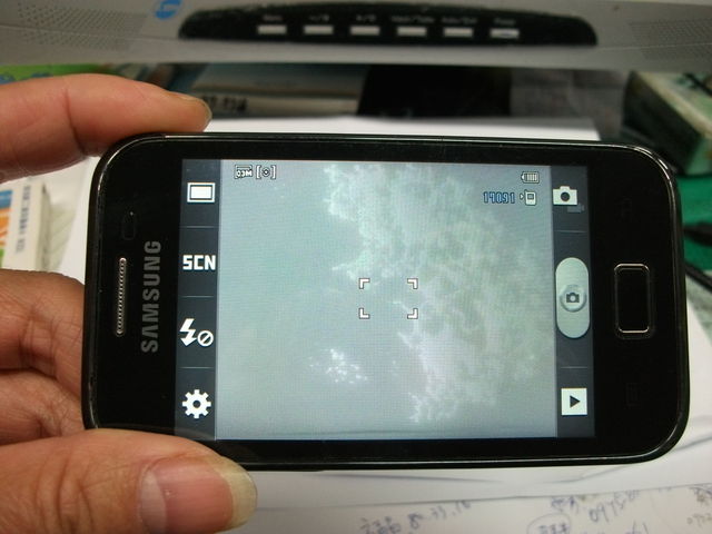

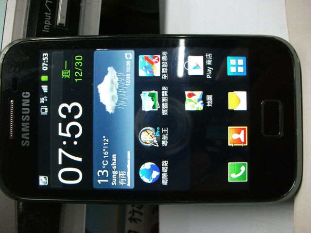

經過五天,
面板內水漬圖案
由變形虫 →四手指 →二指 →無痕跡
各種弁鄐w完好可用
但是
落水後電池、好像不耐用
比以往平時耗更多電→只剩60%
每天都要充電!
過年前想換大螢幕手機--5.3吋
的肖想又幻滅了,
真討厭的品牌!
