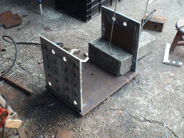

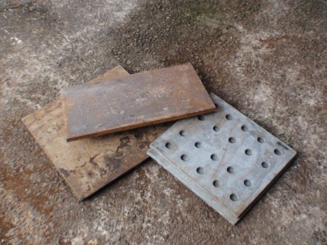

首先開始的就是到資源回收場找材料
厚鋼板

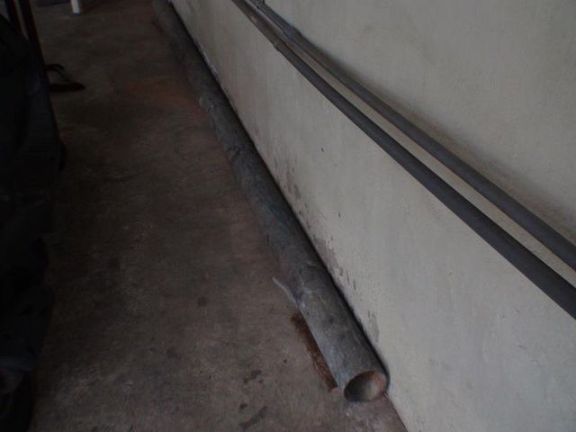

煙囪管
整理切割後大致拼湊部分爐體

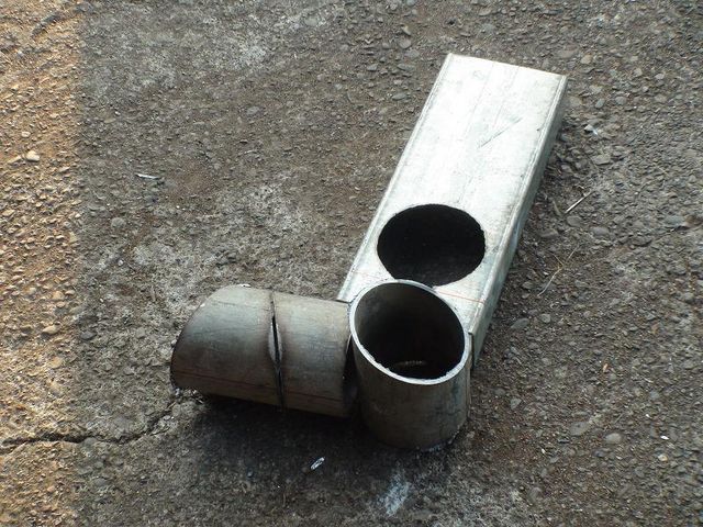

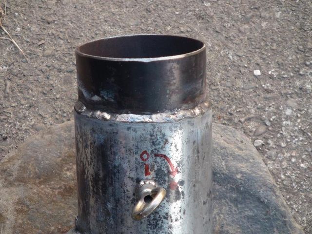

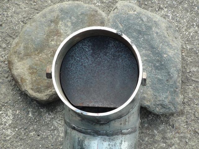

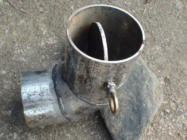

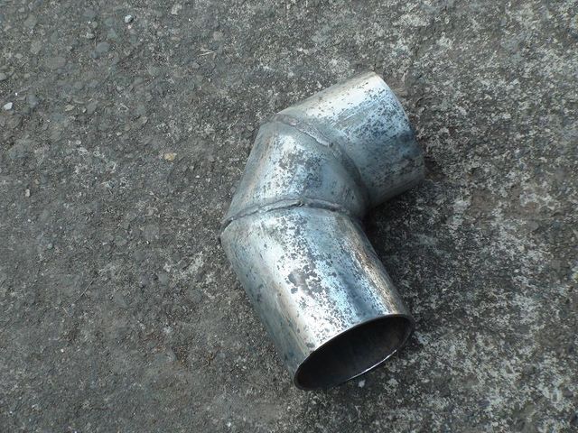

接著做煙囪部分

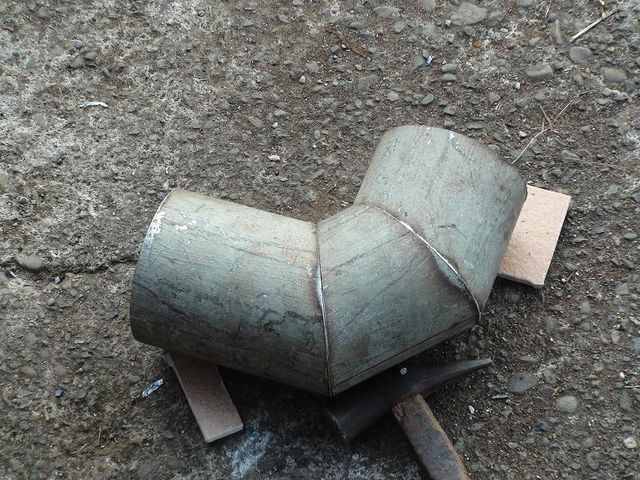

先做一個煙囪彎頭,並核對爐體後壁出煙孔徑
彎頭切割與焊接

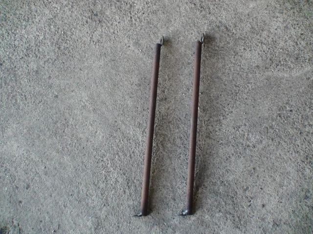

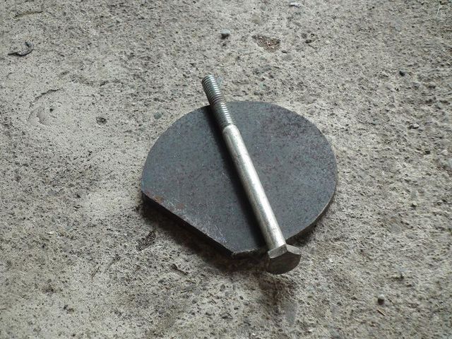

煙囪排煙調節開關

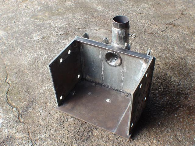

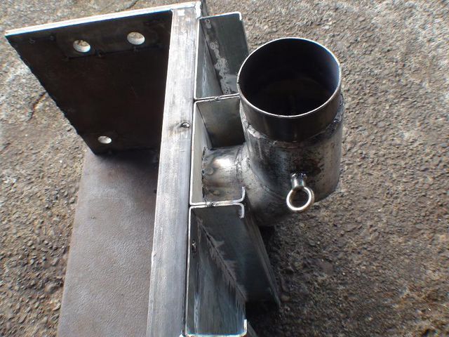

彎頭加上一個內接頭,準備往上接煙囪管
彎頭接上爐體後壁

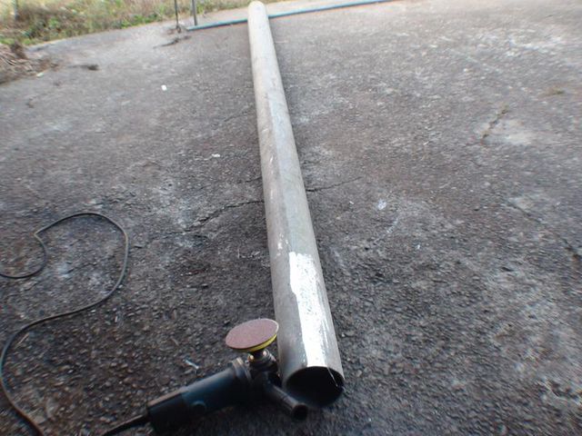

 樓主| 發表於 2014-1-8 19:29:54 | 顯示全部樓層
本帖最後由 1c2b3a 於 2014-1-8 20:05 編輯

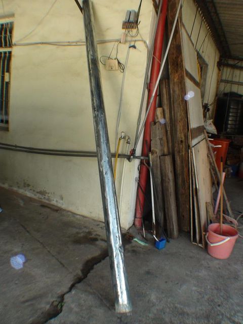

煙囪管打磨表面油漆,避免燃燒時釋放出毒氣
閃閃發亮

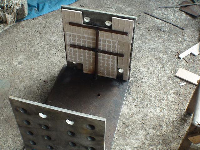

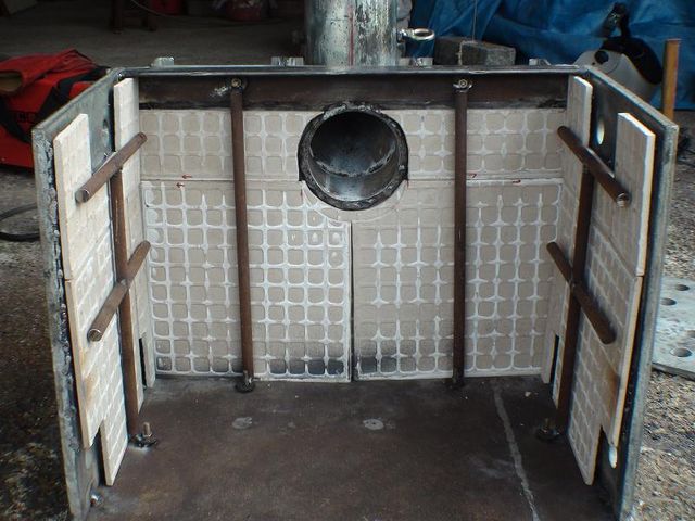

內膛保護儲熱材料(磁磚)安裝
因為膛內本來就不大,耐火磚板太厚放不下
磁磚不花錢,又薄,是首選
試排磁磚
磁磚固定支架製作
鋪滿磁磚狀況

發表於 2014-1-8 20:07:10 | 顯示全部樓層
磁磚遇熱會爆裂,千萬不要這樣玩。

發表於 2014-1-8 20:59:46 | 顯示全部樓層
磁磚不耐燒,內壁只能放耐火磚
其實壁爐就是要它在燃燒時發出的輻射熱
裝了耐火磚反而礙了熱氣的散發
二次燃燒長得怎樣啊?

 樓主| 發表於 2014-1-8 21:01:08 | 顯示全部樓層
cartierjk 發表於 2014-1-8 20:07
磁磚遇熱會爆裂,千萬不要這樣玩。
謝謝提醒
磁磚還好,500度C內,沒驟冷驟熱大溫差,應該還好
我之前火箭爐的內壁就是安裝磁磚
到現在一年多了,依然沒破裂
這次壁爐內壁的磁磚支架是可拆卸活動式的
磁磚用久也需要換的

應該會爆啊!

炫風爐.採木氣爐設計.( 二次燃燒 加 強制進氣)
爐堂溫度  經常達1000度以上.
要注意
