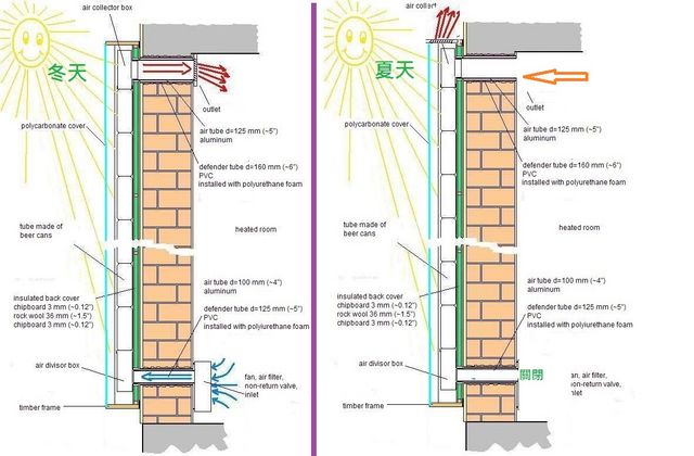

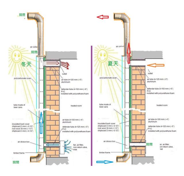

 樓主| 發表於 2014-3-29 21:03:31 | 顯示全部樓層
本帖最後由 pearly3168 於 2014-3-29 21:06 編輯
ljmi 發表於 2014-3-29 08:53
上面那款用透鏡聚熱是個好點子,但是裝屋頂會不會每天要爬上去擦透鏡,一積灰塵透鏡透鏡效能就降低了.
我也覺得放大鏡的方式不太好處理,我的想法是冬天和夏天都可以使用的話,一定粉棒,點子來自以下網站http://www.freeonplate.com/how-t ... ls-out-of-pop-cans/
下圖是我修改了他的設計圖,現在開始收集鋁罐...

發表於 2014-3-30 09:34:00 | 顯示全部樓層
樓上的圖在夏天有點怪怪的
下方進氣怎麼關起來

發表於 2014-3-30 09:40:05 | 顯示全部樓層
太陽光可能無法聚焦
因為不是直射
建議可配合是用白努力定律

發表於 2014-3-30 09:44:18 | 顯示全部樓層
還有可以運用旋杯式風速儀增加對流

發表於 2014-3-30 09:46:50 | 顯示全部樓層
再跟傳統鐵皮屋上方的水平旋轉的對流扇做上下排列效果應該更加

 樓主| 發表於 2014-3-30 11:16:03 | 顯示全部樓層
本帖最後由 pearly3168 於 2014-3-30 15:34 編輯
chh23 發表於 2014-3-30 09:34
樓上的圖在夏天有點怪怪的
下方進氣怎麼關起來
對ㄏㄡ ~應該在下面開個孔再修正一下
夏天室內的冷空氣會被抽出室外,室內會更熱,,所以下方進氣關起來;
