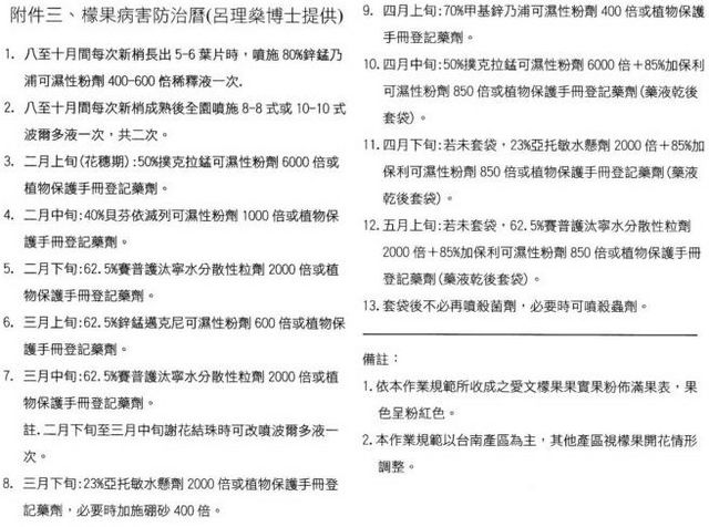

發表於 2014-4-7 01:02:27 | 顯示全部樓層
請參考以下的愛文芒果種植作業規範, 芒果需要噴灑很多種類的農藥, 聽說每次下雨之後, 都必須噴灑殺菌劑(除非芒果已套袋).

芒果真的很重藥
跟蕃茄一樣吧
下雨後就得噴~
