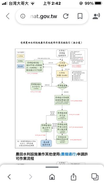

發表於 2021-7-18 15:05:27 | 顯示全部樓層
我要申請自來水臨時用水,因為要經過水利會的水溝,自來水公司要水利會的同意,已經將相關資料準備,明天去水利會送自來水穿越農田水利地申請書。希望順利!
460
21875
發表於 2021-7-19 15:30:50 | 顯示全部樓層
本帖最後由 iki 於 2021-7-20 03:52 編輯
今天去農田水利會送自來水管穿越水利用地申請書,承辦員要開工、完工、申請書等資料,覺得很奇怪,沒有水利會的核准函,自來水公司那來的開工、完工啊?
承辦員很堅持要照規定,但是,不通啊!
我看了一下,流程附圖。
460
21875
發表於 2023-5-24 20:56:59 來自手機 | 顯示全部樓層
後來繳20年租金給水利會,順利安裝自來水。因為只有一根管子經過,所以租金非常便宜,540元。要開工、完工申請書給水利會。
