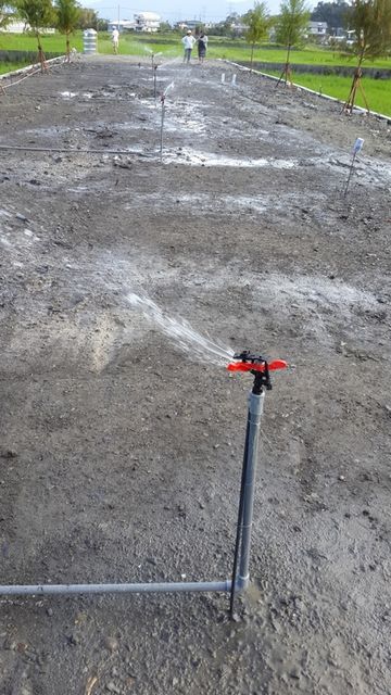

因為沒有辦法毎天去2Home, 在1Home 辛苦育的種子也慢慢都很爭氣的跑出來見客, 接下來就是大考驗, 在2Home 怎麼可以讓未來的移過去的或已經種下的果樹及花草有足夠的水份? 剛買 2home 時, 有時會請假去澆水除草, 但公司事情一多就不可能, 有些買去種的樹或果都缺水而... 自己動手做澆水系統的想法想了很久, 上網看了一下應該DIY沒有問題, 就下手買了第一批材料, 昨天全家出動去2home, 老婆施肥, 小孩練琴, 我DIY澆水系統. 花了4小時.. 結果...
  只完成了約5個出水點, 左手大娒指及食指起水泡, 全身都是水
女兒看不下去, 跑來幫忙堵水, 也建議我澆水頭要插那好....
最後發現, 我缺買了堵水頭, 已經裝好的5個加高360度澆水頭因尾端沒有堵住, 水壓不足而不能用, 只好先停工
雖然弄的全身是水, 反而和女兒一起完成了一件事而樂在其中 (女兒國中了, 現在都不太想跟去2home... )
這次的發現
1. 最大的問題是4分管或2分管要接上3通接頭真的超難的, 我試了打火機先加熱軟化 - 無效... 又拿了我大型噴火器烤 - 無效... 全身力道用力給他塞進去.. 還是還是只進去了6成.. 心想碰碰運氣可不可以, 最後開水試機後, 沒多久因加壓馬達太有力壓力太大而脫落. 這機天要開出如何對付這可惡的4分管. 這麼不合作...
2. 架高的架子約15公分, 是塑膠料, 軟的, 也野i以自己用鐵線來做, 長短也可以自己調整, 還比較便宜
3. 一定要先劃圖把系統先想一遍, 不然一定缺這少那的. 但因地勢. 遠近會因現瑒而不同, 所以一些小零件及PE管不要省, 不然可能因為少一個零件, 等下次再來弄.. 像這次少堵頭, 只好下次再去
4. 計畫永遠比不上執行, 只有真正下去裝了, 才知道實際需求, 所以有想裝的2home之友們, 動手吧!!

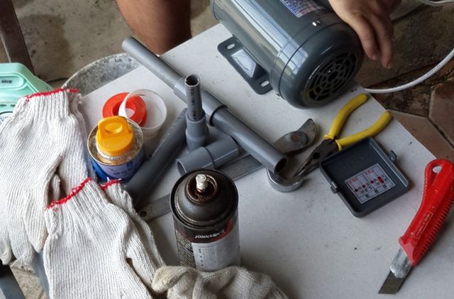

本帖最後由 872f457f 於 2014-4-21 14:59 編輯

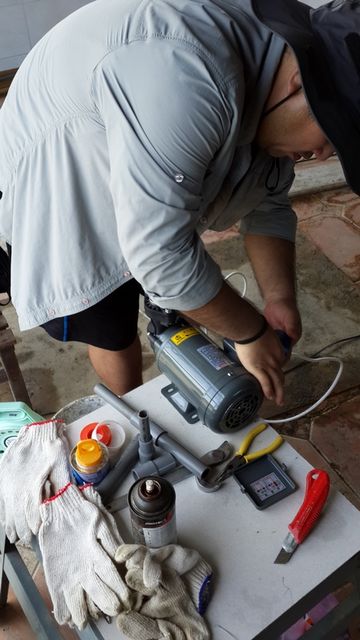

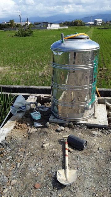

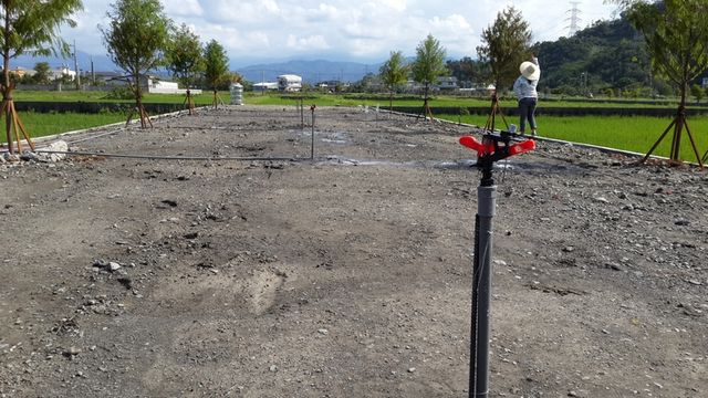

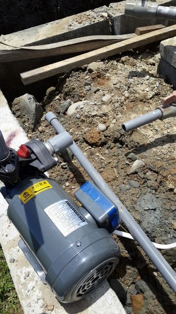

自己去年DIY安裝自動灑水經驗分享
0.5HP加壓馬達結110V電源線(是直接加壓型~方便定時控制~~非恆壓(上方有個白色壓力球))
0.5HP加壓馬達準備接異徑接頭1/2"轉1/4"
蓄水塔與加壓馬達配管連通安裝
安裝1/4"送水管及灑水器(含轉角及灑水器共8組約50M長)
送電加壓馬達配試撒水運轉正常
全部加一位朋友幫忙約半天就安裝完成
再裝上一個24hr定時開關(建議一般機械簡單款就很耐用約300元,不要買電子式)
就可以定時自動灑水
您說銜接管線用噴燈火烤
應該沒使用4分管平行接頭&轉角接頭施工(一個4分約8元)
碰上大小口徑相接也有異徑接頭銜接都非常迅速
以水管膠粘接很快速約30分鐘凝固就可送水使用
還有重要出水點
要安裝止水閥(一個4分塑膠約40元)
免地日後控制水源方便
僅供參考~!
