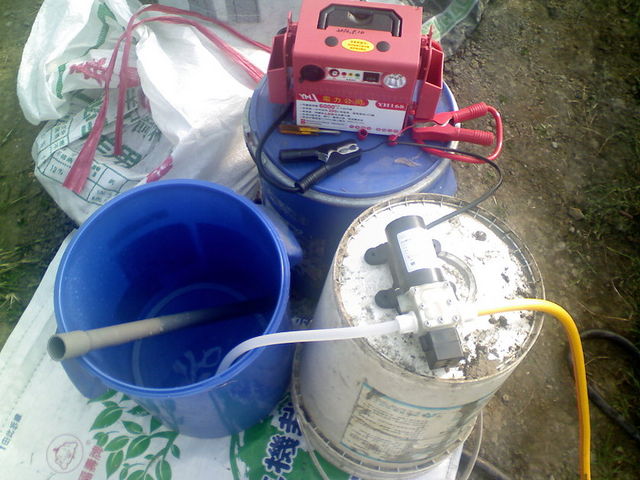

發表於 2014-4-22 11:41:04 | 顯示全部樓層
2400.-
像我這種沒錢人只能這樣搞..
反正救車電源閒著也是閒著.
馬達約300元.十米高壓管280元.
20公升的水,約19分鐘噴完.

發表於 2014-4-29 08:47:37 | 顯示全部樓層
setlinso 發表於 2014-4-22 11:41
2400.-
像我這種沒錢人只能這樣搞..
反正救車電源閒著也是閒著.
請問這馬達在哪買的?
不要想太多, 玩就對了. 最好一路給他玩到掛!
203
2647
4萬
41623
發表於 2014-4-29 09:29:09 | 顯示全部樓層
abelchen 發表於 2014-4-29 08:47
請問這馬達在哪買的?
廢五金有一堆. 逆滲透用
但是水中不可雜質.
abelchen + 8 太棒了!
