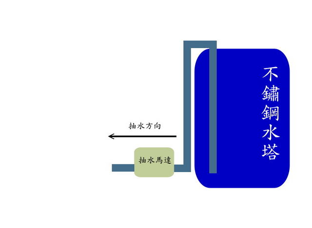

如果要將水塔裡的水利用抽水馬達抽出
供噴水頭灑水,而且想利用定時器控制
馬達的啟動關閉,如下圖的設計,當抽
水馬達斷電時,水塔裡的水會不會因為
水壓的關係繼續流出水來,求教請各位
高手前輩,謝謝!

會有虹吸現象

會流出來~
馬達入口再裝電磁閥~
與馬達同步定時送電

管線設計要改. 出水端要加排氣閥就可以斷虹吸

最簡單方法於馬達出水前端裝一回流管至水塔<一方面可保護馬達過負

馬達入口再裝電磁閥~與馬達同步定時送電
這是正解,

872f457f 發表於 2014-4-25 01:24
會流出來~
馬達入口再裝電磁閥~
與馬達同步定時送電
電磁閥須提早開起2秒  延後關閉2秒
保護用, 不設定也沒關係

1,有錢就裝電磁閥,排氣閥
2.沒有錢的,就像我加裝一支小小小的迴流管,斷虹吸,

1,有錢就裝電磁閥,排氣閥
高手. 就是不一樣.
動作越少越簡單. 故障越低.
排氣閥..  逆止排氣閥  (法國  電動馬桶採用. )
   迴流管.  無動作零件. 不故障 .
電磁閥 . 若平衡孔堵塞 .就檔不住 .

出水口應較水塔底部高一些,除了加裝電磁閥(與馬達同步),還要加裝浮球開關,來保護馬達.
