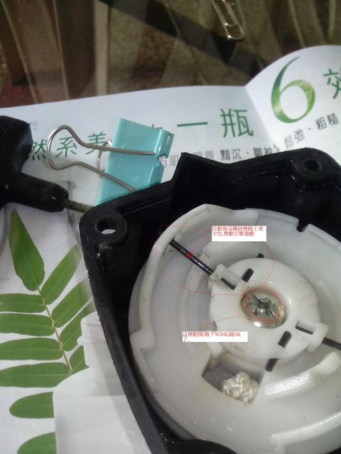

 樓主| 發表於 2014-5-3 12:36:08 | 顯示全部樓層
感謝....
等不及...去農機行..花了50元解決了...
把拉繩盤中間的螺絲鬆開,噴噴wd40.....
真的是拉繩盤中的塑膠檔片黏住..
然後拉繩盤中的2根鐵線就會隨著拉動,
跑出來卡住離合盤,就可以發動了....

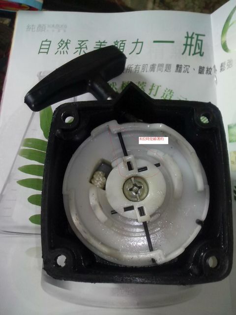

 樓主| 發表於 2014-5-4 22:31:55 | 顯示全部樓層
補下圖....
第一張是正常沒有拉動時的狀況...
第二張是 在發動引擎時,拉動後會帶起鐵線連動引擎的狀態...
以後如有遇到.啟動空拉的狀況,就可以自己處理了..
