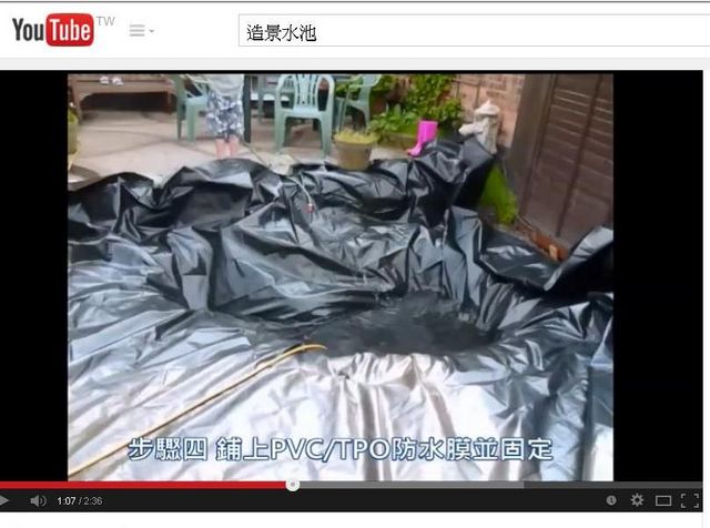

鋪上PVC/TPO防水膜並加以固定,底下有製作影片參考:
製作過程影片參考:

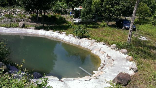

如果怕不夠厚, 久可會漏水, 也野i以再加廣告布.. 我是重灌水泥, 用噴漿的. 厚約5~8公分, 底部加鐵網.

感謝大大的加分與建議!2home果然臥虎藏龍,看來這兩個辦法都可行,鋪防水膜似乎比較簡單,不過有個疑問:防水膜要如何固定?只要像影片中用石頭壓住就可以嗎?

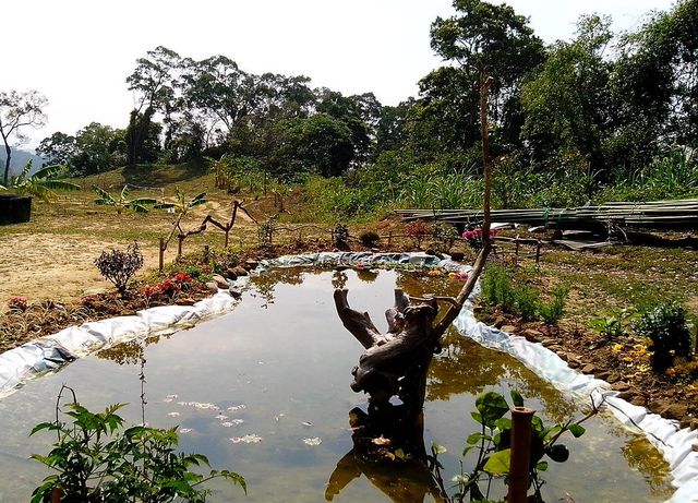

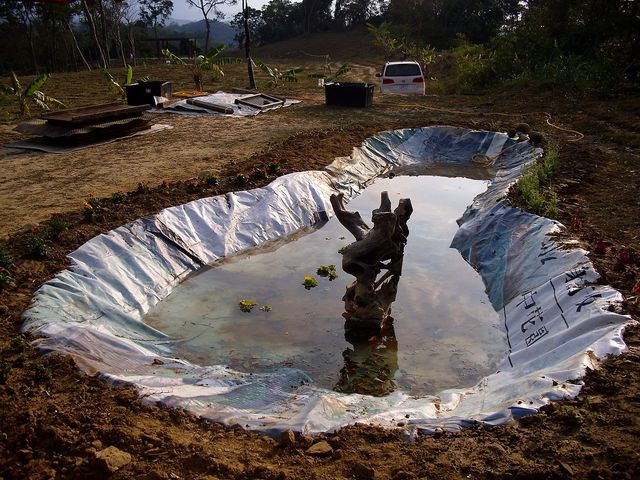

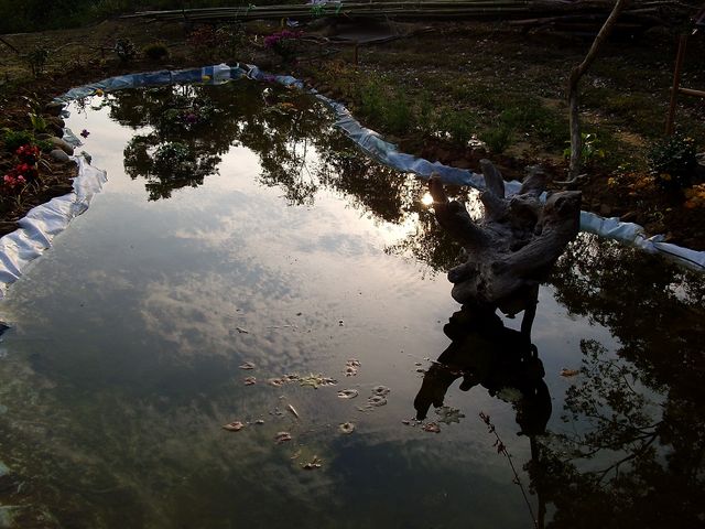

我是直接鋪廣告大帆布,邊緣剪掉再摺埋入土裡,收邊還沒瞼衈Y收尾
下幾次大雨水就滿了,帆布要先檢查有沒有破洞,有破要剪一小塊用矽力康補
