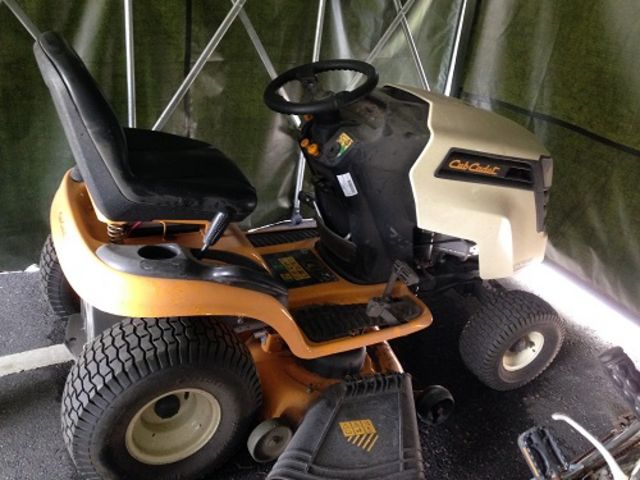

發表於 2014-5-22 11:08:28 | 顯示全部樓層
moli568 發表於 2014-5-22 07:35
我也認同皮帶傳送較優.谁的農地都多少有石頭傳動軸是怕有石頭的地
上月去外島玩,看到一部美國品牌的割草機.
使用者說現在皮帶壞了,要等代理商從台灣來修理.
他說: 這一款的皮帶更換,要拆很多零組件,無法自己更換.
前一次換皮帶時,代理商派兩名維修人員花了一整天才更換好.
我估算,兩人來回機票加維修人員一日薪資大約要新台幣壹萬五千.
感到有點訝異啊!
所以買機器之前,最好也問清楚哪些定期維修及故障是自已有能力處理的.

發表於 2014-5-22 20:16:31 | 顯示全部樓層
本帖最後由 smhu 於 2014-5-22 23:27 編輯
tonywang 發表於 2014-5-22 11:08
他說: 這一款 ...
這個主要原因是它在外島,而使用者可能也沒有什麼工具可以拆缷鏍絲吧...
一般來說割草車的割草盤是透過懸掛的方式掛在割草車底盤的下方(前後輪的中間),而皮帶是安裝在割草盤的上方,上頭還有幾個惰輪跟皮帶壓輪。要拆缷這條皮帶的方法需要將整個割草盤缷下拉出,換裝完了之後再推回原處並鎖回固定鏍絲。如果有需要拆換皮帶時多數是用車子載回農機行處理,主要是因為有air wrench及相關工具所以速度可以加快,因此在我們這裡換條皮帶絕對不必花到那個數目錢...反而是那條皮帶有些是特殊規格的,只有經銷商才拿得到貨時, 那麼脖子本來就該洗乾淨點的啦...
就像有某韓國車設計得也很棒,尤其它的車廂我好喜歡,一般都要等到要換零件時才會注意到原來它的零件價格是朋馳級的,那時也只好任憑宰割囉...

發表於 2014-5-22 23:26:41 | 顯示全部樓層
smhu 發表於 2014-5-22 20:16
這個只要原因是它在外島,而使用者可能也沒有什麼工具可以拆缷鏍絲吧...
一般來說割草車的割草盤是 ...
我再上日本原廠網站看規格,每台用兩條不同的皮帶.
原來也是皮帶傳動,一條皮帶車輛行進用,另一條負責割草部的動力.
基本故障排除,要先具備才好.
