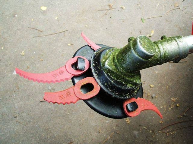

剛無聊逛網路 ~ 還看到 這種 磨 鍊鋸 鍊條 的 帶柄砂輪↓↓↓ ~ 轉貼過來給 大家參考 !!
這個 也蠻有趣的 ↓↓↓ 制草劍 專利耐衝割草盤  安全除草刀片
ps: 以上圖片 來自網路 !!

發表於 2014-5-30 16:24:12 | 顯示全部樓層
帶柄砂輪肯定是燒錢貨
不推薦~

203
2134
2134
發表於 2014-6-4 10:34:49 | 顯示全部樓層
我第一次就是用它, 沒用牛筋繩. 除一般草是還OK.
但是 牛筋草 有時會卡, 要手動拉除.
不知, 是否可加割藤片來解決.
aotsen2004 + 8 太棒了!
