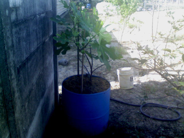

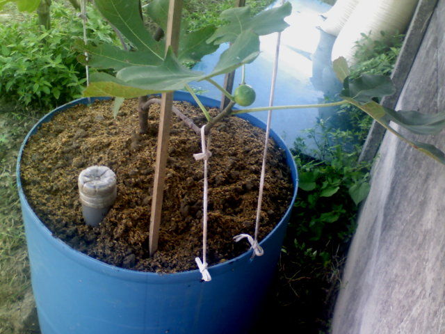

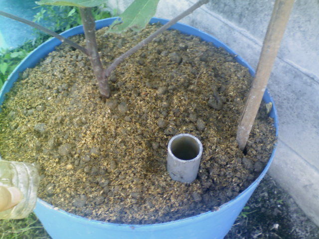

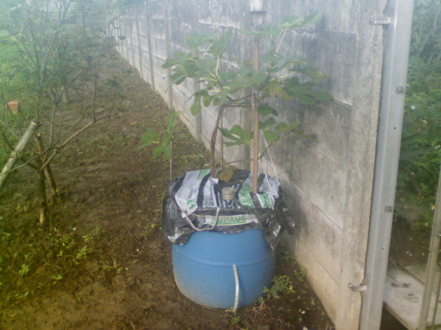

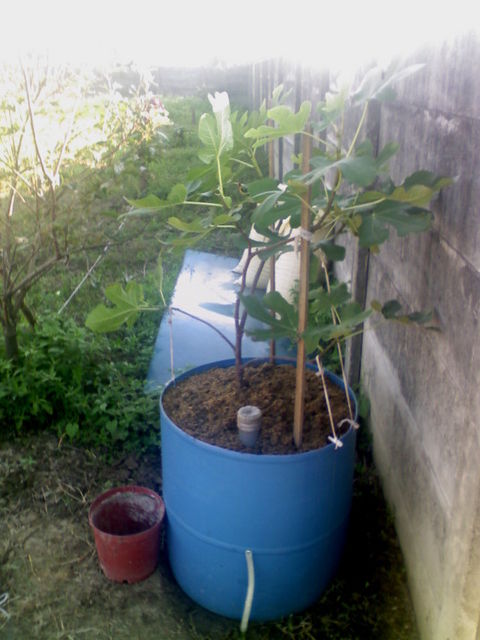

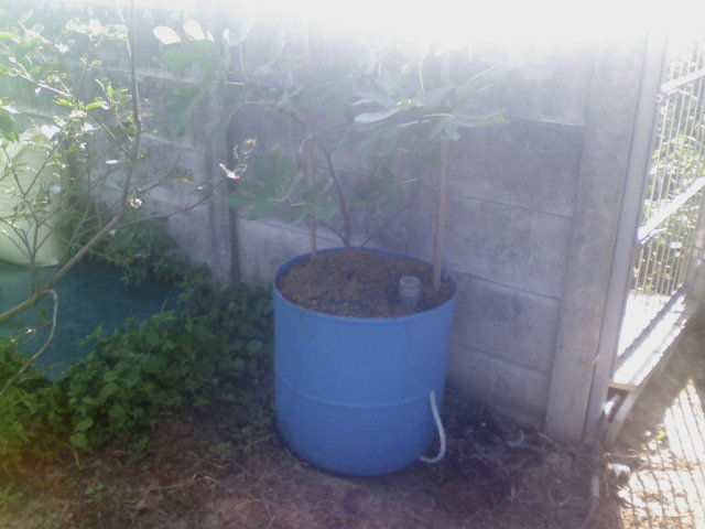

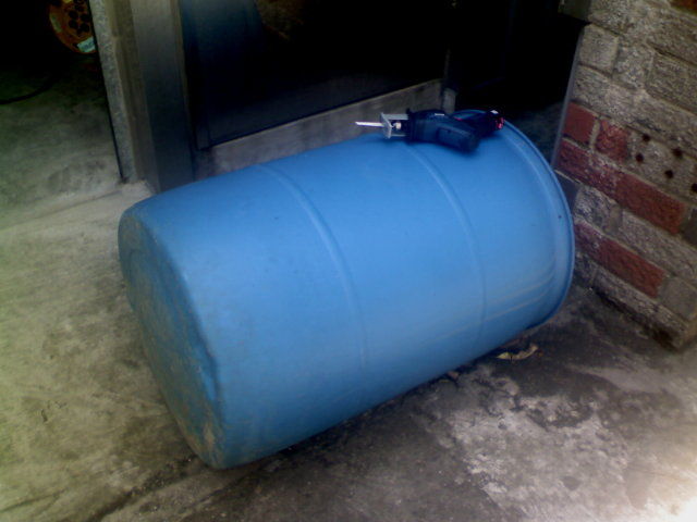

看圖..
這樣一次可灌入很多水......就算夏天也不用每天澆水.久久灌一次就好.

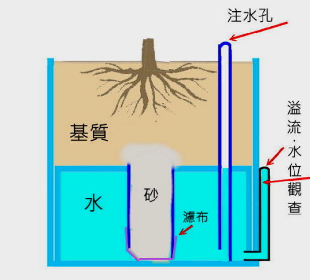

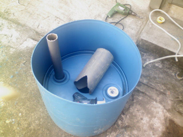

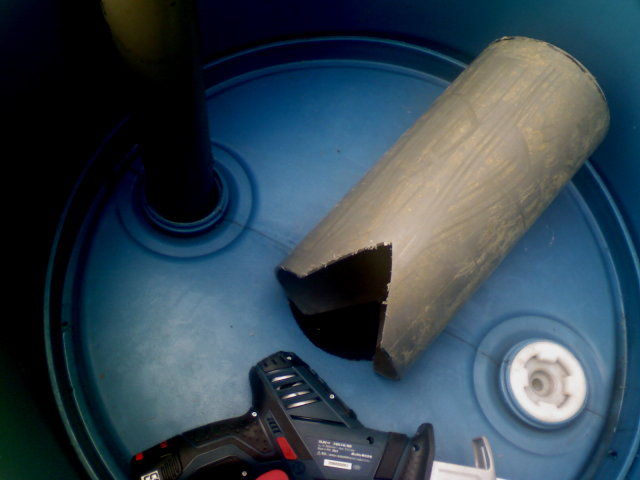

發表於 2014-6-5 10:47:09 | 顯示全部樓層
無花大師,
細部分解照片有看沒有懂?
是否詳細解說一次,好依樣畫葫蘆...

 樓主| 發表於 2014-6-5 11:09:56 | 顯示全部樓層
eastern 發表於 2014-6-5 10:47
無花大師,
細部分解照片有看沒有懂?
我認為您"地多田大"就不用搞這個了吧..

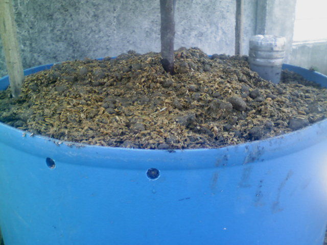

發表於 2014-6-5 11:15:35 | 顯示全部樓層
看起來好像
把切下來的.上蓋.放到桶子裡
讓下方變成一個.儲水的空間
旁邊.還有水位觀察管

 樓主| 發表於 2014-6-5 11:28:21 | 顯示全部樓層
tome9910 發表於 2014-6-5 11:15
看起來好像
把切下來的.上?放到桶子裡
讓下方變成一個.儲水的空間
好聰明哦一看就懂...

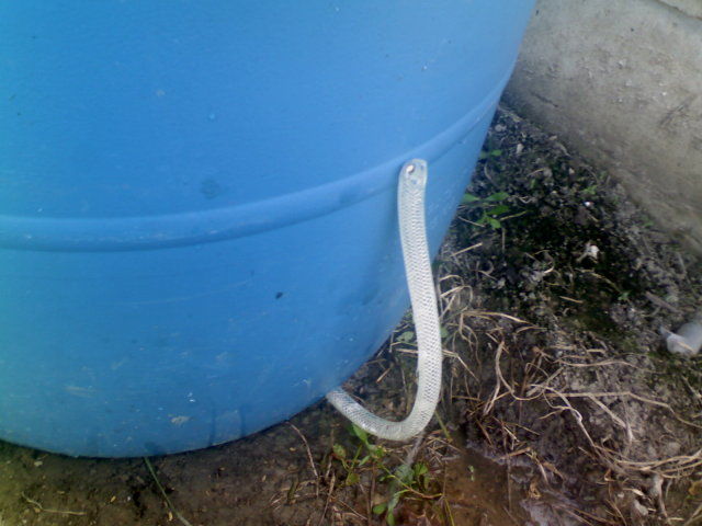

發表於 2014-6-5 12:44:07 | 顯示全部樓層
好高明的設計, 溢流/水位觀察管 = 水位調整

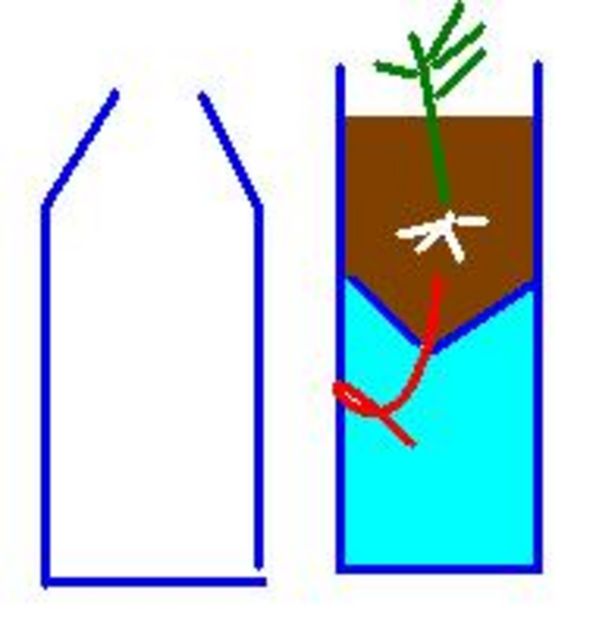

我上次是看到有人用保特瓶
切開後
上面瓶口倒插在下面
這樣上面可以植花草
下面的空間可以裝水
如果怕水太多
就用條棉線讓它慢慢吸即可~

74
3067
22999
 樓主| 發表於 2014-6-6 10:33:25 | 顯示全部樓層
黑面 發表於 2014-6-5 12:44
這是自創的.一般孔多是開在水位最高點.
但我考慮到以後將整個水放掉洗鹽效果會較好.所以開在最底.
