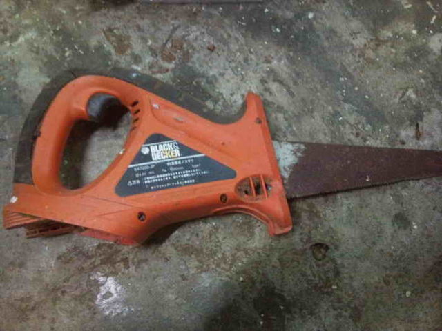

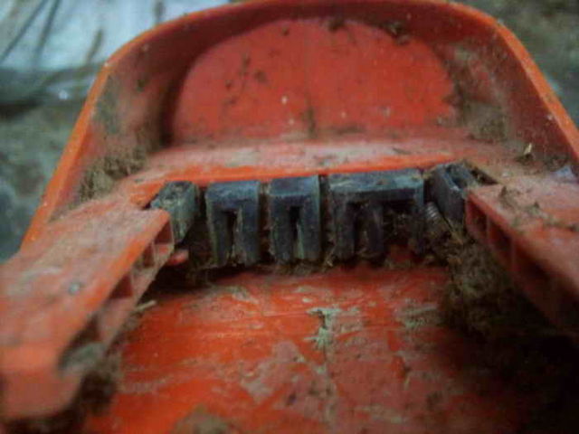

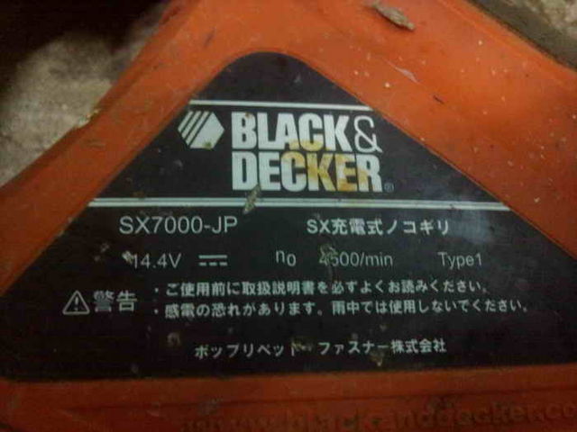

 樓主| 發表於 2014-6-13 19:55:56 | 顯示全部樓層
rdmigo 發表於 2014-6-13 17:15
把機器拍個特寫來聞香一下...
至於是什鋸要改電池ㄚ...
本來就是電池,是要改成可用鉛酸電池
接頭有三孔,有辦法接嗎?

發表於 2014-6-13 20:06:16 | 顯示全部樓層
indu 發表於 2014-6-13 19:55
本來就是電池,是要改成可用鉛酸電池
接頭有三孔,有辦法接嗎?
可以...沒有問題...
把電池(電池這一邊..不是馬達這裡))的接觸點..拍來看看..(或是我自己去找圖片也可以)
其他我找的到傳統大電流的變壓器..
在弄成可充電池+可以給這台使用的規格..

發表於 2014-6-13 20:21:25 | 顯示全部樓層
本帖最後由 rdmigo 於 2014-6-13 20:23 編輯
三個接觸點大約是這樣...
充電部份
1.充電( + or -)
2.充電( + or -)
3. temp sensor
以上是舉例的組合
放電..只使用兩點..
高級一點的馬達+控制組...如可變速
那供電的正負級..必須一定要弄對..
而沒有控制調速的..可隨便接..
照片應該不用在拍了..
indu + 20
94
8540
73116
發表於 2014-6-13 20:29:38 | 顯示全部樓層
對啦...
有使用過一段時間
這部份要清理乾淨
如金屬的接觸點部份
一般樹木花草..偏鹼性..
有汁液在金屬部份會有腐蝕現象
久了多少會有影響而造成接觸不良的問題!

 樓主| 發表於 2014-6-13 20:35:09 | 顯示全部樓層
rdmigo 發表於 2014-6-13 20:21
三個接觸點大約是這樣...
充電部份
我是放棄了那台,就放到可能壞了
目前想買軍刀鋸,您也會改成連接鉛酸電池嗎?若沒問題,不如您幫我買台新的或中古的,改好後再賣我。
報個價吧。
