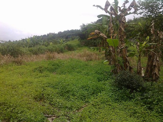

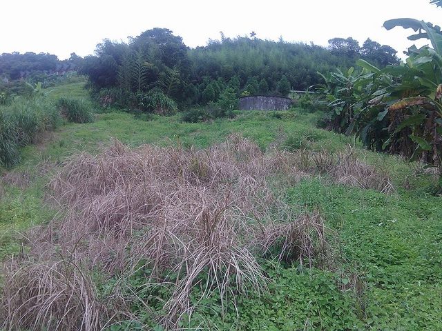

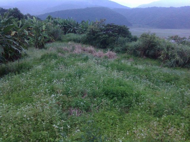

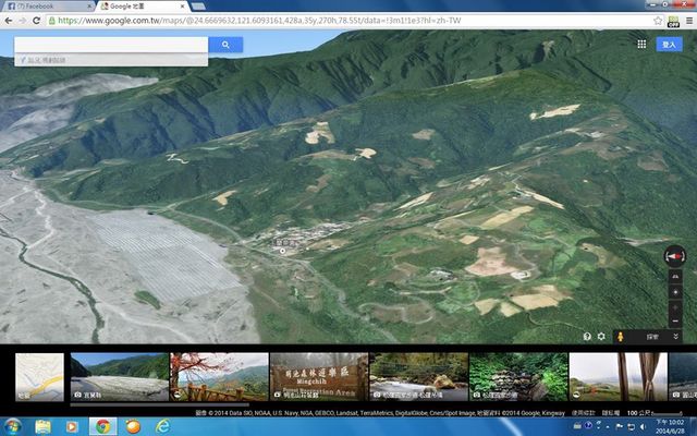

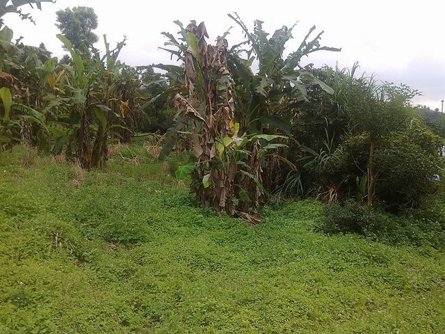

昨天到羅東簽約了,從年輕就有的想法,終於在昨天踏出重要的一步。
其實這十幾年來,每每出遊看到山林野外,又會喚醒我內心的渴望,六年前結婚,好在太座支持我的想法,她願意嫁雞隨雞,嫁狗隨狗,我到哪就跟到哪(其實她還是習慣都市,她怕任何昆蟲,她喜歡500公尺內的完善生活機能),所以偶爾休假時就開著車到處亂逛看風景看地,隨著大兒子出生,去年底又添一位壯丁後,看到小朋友不能在大自然裡經歷他唯一的一次童年,我的楫僩P就會浮現,除了我自己的私心,想完成自己的夢想外,也不想讓我的小孩的「老家」是一間老舊的公寓,我希望我的小孩長大後,能有一個不錯的「老家」可以回憶。
今年5、6月看中了二塊地,都晚別人一步,其實買地是要一些衝動的,當然衝動的前題要先瞭解自己的口袋有多深,我的口袋不夠深,所以可以選擇的地當然就少了很多了,和很多朋友討論後,我終於昨天狠下心的簽約了,只是買了地,還有很多問題接踵而來,電力部分原地今天已經幫我申請了,水源比較麻煩,那地區是沒自來水的,是由社區共同引水,原地主也同意幫我申請,只是他說大約要引水約3公里,這我就有些擔心了,3公里的水管費,佈線高度、水壓問題都可以順利嗎?再來就是貍苳l的費用,似乎超出我的想像…再來就是昨天仲人和原地主說,現在宜蘭要遘磣鱈ㄩ瑒X坪都要申請建照???說是今年開始的…農發條例有新修正嗎?
約已經簽了,目前只能一步一步往夢想前進,沒有回頭的餘地了。

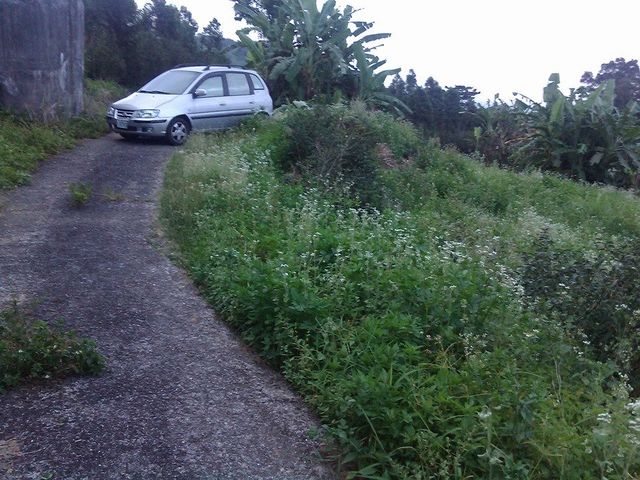

 樓主| 發表於 2014-7-26 22:22:48 | 顯示全部樓層
今天遇到鄰地地主林大哥,和附近民宿老闆蘇姊,都是很友善的鄰居喔…蘇姊還帶我們參觀他的民宿,她真是利害,單身,一個人從台北來開民宿。林大哥是在地人,本來那塊地打算開第二間民宿,可是覺得民宿業前景不是很樂觀,所以就此打住,目前就種菜供應給原本的民宿使用,我們問他可不可以跟他買菜,他說不用買啦,要吃自己來摘就好囉~~~^^,而且還答應可以讓我立電線桿在他的地上,還說如果水有問題,接他的水就好了。
不過對於目前宜蘭的資材室規定是不是有所改變還是一頭霧水,只知道把關有比較嚴格…看來還是要找一下鄉公所農業課問比較正確了。
