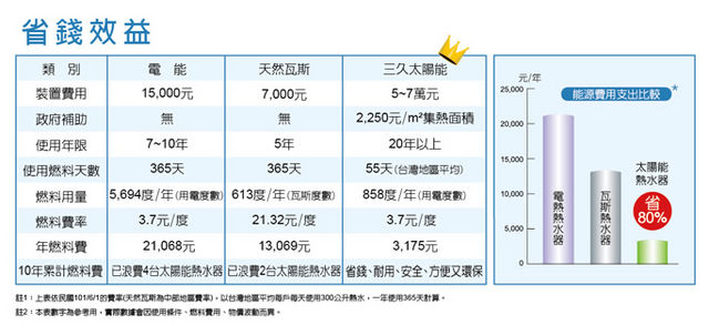

發表於 2014-8-23 10:59:20 | 顯示全部樓層
本帖最後由 ey5701 於 2014-8-23 11:19 編輯
這是廠商說的.您參考看看.
我的看法如下.供您參考.
我是用太陽能熱水器.感覺省很大.
因為我一天洗3-5次澡.如果用瓦斯或電熱水器.
會很耗能源.
如果您洗澡的次數少.可能就要多比較看看.
