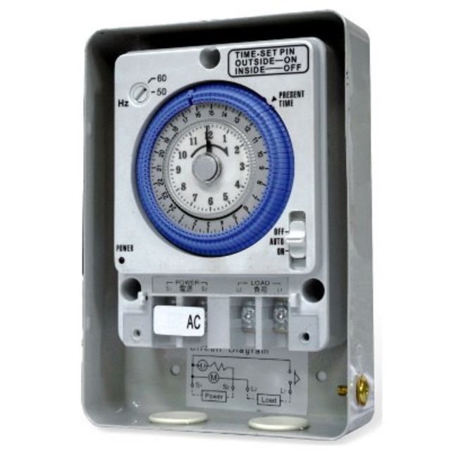

機械式定時器  TB系列 TB358K看線路圖S1及S2接220V單向2條火線,2條接負載L1及L2抽水馬達為何無動作(抽水馬達為220V輸出為15A無超過定時器20A),把定時器移除接直接接220V有動作可抽水,馬逹正常,這是什麼原因!求救
商品規格
1.型 號:TB35
2.驅動方式:交流式 ( 同步電動機式 )
4.額定頻率:50Hz/60Hz共用 (轉換式)
5.消耗電力:1.5W
6.時間精度:與電源頻率同步
7.手動開關:附帶接通/自動/切斷開關
8.使用溫度的範圍:-10℃~+50℃
9.電阻負載:250V 20A 例如:電鍋
10.白熾燈負載:10A 例如:小銀燈、負金屬鹵素燈、鈉氣燈等
11.電感負載:12A
12.馬達負載:110V 750W、220V 1500W
13.接點的構成:單極單投
14.最小設定單位:15分
15.最小設定間隔:15分
16.動作數:動作 96
17.重 量:480g
個人是這樣接
1.220V兩條火線分別接於S1及S2
2.馬達兩條1號及4號,1號接於L1,4號接於L2(馬逹為220V,三用電表測出電流為15A)
3.將定時器設於AUTO自動位置,定時器電源燈恆亮
4.將時間於往外調5格,順時間手動調整,定時器有動作但没有啟動馬達,但HZ 50/60調整會跳動
5.將定時器設於ON常開,没動作但HZ 50/60調整會跳動(定時器為1A)
馬達直接接220V兩條火線1號及4號有動作可抽水,水還很大,很強(灑水器用4分接20個水壓還要分流8成以上,不然會爆管,買太大的抽水馬達了)

發表於 2014-8-26 05:25:27 | 顯示全部樓層
接負載的L1 , L2 應該是斷開/導通的接點 ,不應該用這兩點去接220V AC 抽水馬達 , 你應該是接線錯誤了..
L1併接一條電源220V 火線..L2 接到抽水馬達如 白線..抽水馬達 黑線接到電源220V AC 另外一條火線..
沒看到線路圖或是照片也很難幫忙..以上僅提供參考..
用手機多拍幾張照片po上來比較好~
注意安全 祝順利..

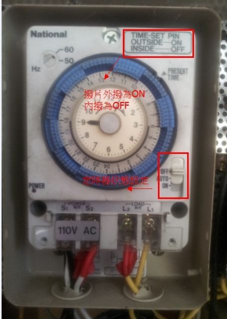

1.定時器有on  auto  off  設定是否設定正確
2.定時器設定時間之指撥卡榫是否有外撥或內撥

S1及S2接220V電源,L1及L2接負載。
假設早上5~7點要啟動負載,就是把卡榫5~7都往外撥,其他時間不用負載的話,就把其餘的都往內撥。
檢查接線正確無短路後,可切換ON/OFF確認負載動作。
OFF的話就是持續關閉(連續關),你設定怎樣都沒用。
AUTO才會自動根據你的設定開啟(通電)或關閉(斷電)。
ON的話就是持續開啟(連續開),你設定怎樣都沒用。

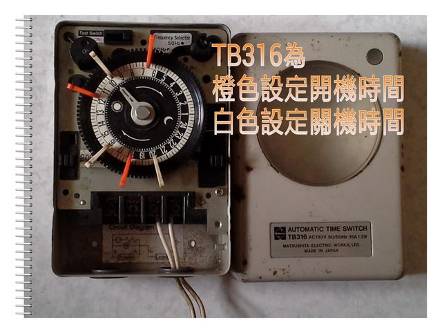

計時器最大負載15A(20A),建議當電流>80%&10A以上的啟動電流,要使用電磁開關。
TB316接線圖
發表於 2014-8-26 08:42:31 | 顯示全部樓層
還有內外圈的時間要教正對準
因為內圈是12小時制,外圈則是24小時制
上回斷電後未調整妥當,還亂了好些天...有人抱怨沒有熱水洗澡!...
